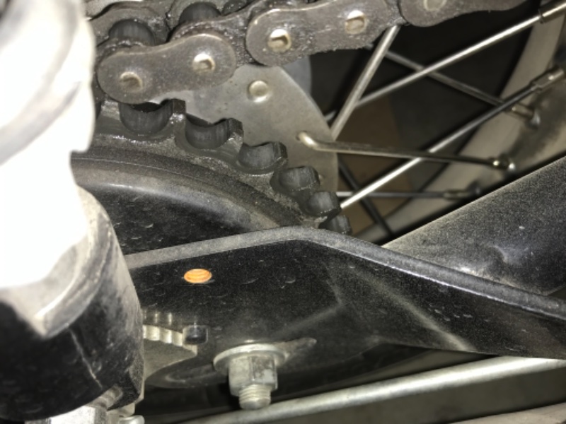

Bonjour à tous,
Bon je vais chercher cette après-midi le nécessaire pour faire une vidange et le changement du kit chaîne (chaîne , couronne arrière et PSB de 19 dents, joint de carter )
Ma question est la suivante : y a t’il des choses particulière aux quelles il faut faire attention ??? Avez vous un lien pour un tuto ?? J’en ai vu quelques un mais en indie
Par avance merci de votre retour

11.000 Km, tu changes déjà la couronne ?

Re: Pignon sortie de boite EFI
Eh ben je sais pas de trop !!! Mais comme j’ai vu des plats sur les dents je me disais que c’était pas plus mal de tout mettre nickel !!! Non ?
Bon je viens savoir que mon consecion’aire na pas de PSB de 19 ni même de 18
.... va falloir que je commande dur le net
.... va falloir que je commande dur le net-

Filouloufi a écrit :Eh ben je sais pas de trop !!! Mais comme j’ai vu des plats sur les dents je me disais que c’était pas plus mal de tout mettre nickel !!! Non ?
Bon je viens savoir que mon consecion’aire na pas de PSB de 19 ni même de 18.... va falloir que je commande dur le net
Ah, si les dents sont usées, d'accord.
C'est quoi que tu appelles "des plats sur les dents" ?
Je vais faire une photo

- Messages : 33574
j'ai vu pire,
quand c'est tout pointu
ou pire
quand il n'y a plus de dents,
ca m'est arrivé, une fois en allant sur Grenble
arrivée là base ... 3 dents à la couronne arriere !!
des que j'accélérais, ca sautait
ou pire
- Messages : 14894
C'est tout neuf, ton affaire !
C'est quand les dents sont pointues qu'il faut penser à remplacer couronne ou pignon.
