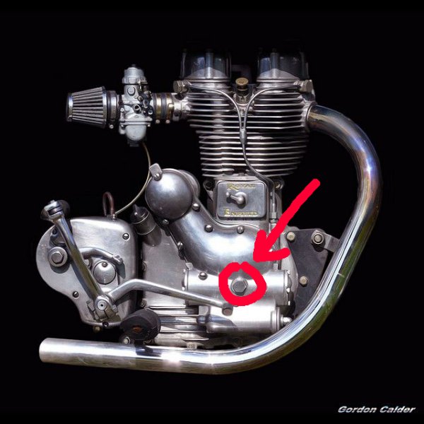

Re: Bruit moteur inquiétant...
Messagepar Colin » 19 mai 2022, 10:39
Je regarderai en fin de journée l'état du worm nut.
Pour retirer le carter de distri est ce que je peux juste vidanger la partie frontale du moteur (le boulon de vidange le plus avancé, comme après un wet sump) ou dois je vidanger totalement l'huile ?
Messages : 14911
Messagepar druid » 19 mai 2022, 10:51
Non, inutile de vidanger le moteur.
Il te suffit de dévisser et ôter l'injecteur d'huile, qui se trouve sur le carter de distri.
L'huile contenue dans le carter de distri s'écoulera.
Colin
Messagepar Colin » 19 mai 2022, 10:56
Merci !
Messages : 14911
Messagepar druid » 19 mai 2022, 11:14
Avant de démonter, tu te fais un dessin du carter sur un bout de carton, en y notant l'emplacement des vis qui le retiennent.
Au démontage, tu enquilles les vis au bon endroit à travers le carton.
Tu sauras, sans te tromper où positionner chacune au remontage. ;)
