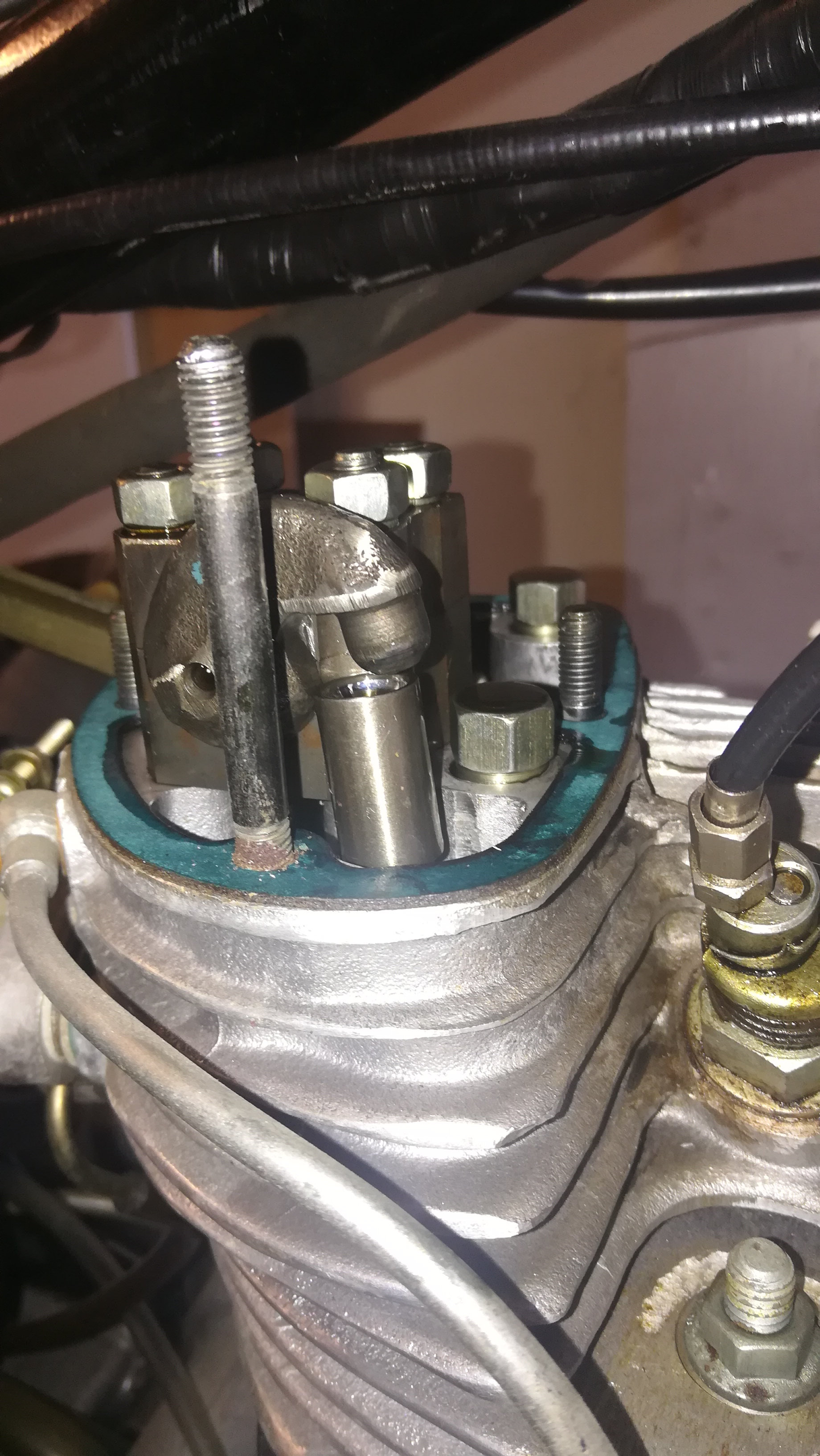

Bonjour à tous....

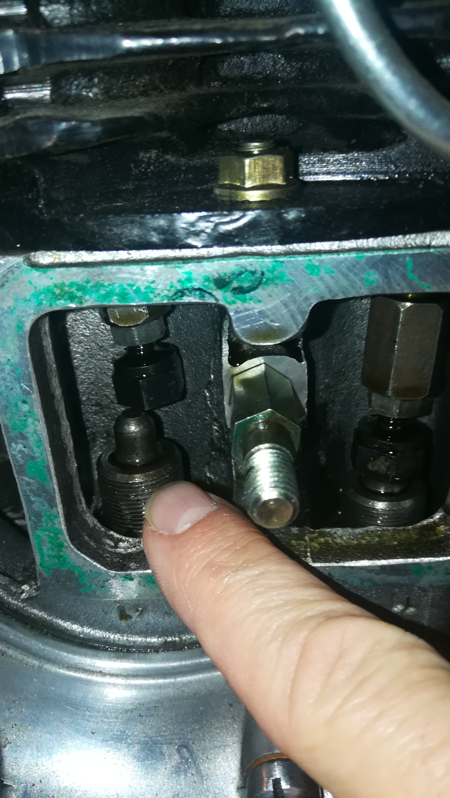

J'ai donc suivi ( a minima), mon instinct ... ( les cliquetis des culbuteurs, lors de mes derniers mise en route...). Et je suis directement allé dans cette voie... Voire les photos ci-après... L'une tige pousseuse , totalement libre est sortie de son axe... C'est grave docteur ?
A ce stade, que devrais je faire ? je remets la tige a sa place ? Je ressers ? et test ?
Ou bien , je dois procéder autrement ?
Merci.

Messagepar claude et flo condrieu » 12 déc. 2020, 17:42
Regarde voir si en haut, il n'en manque pas un bout.
Il arrive que ça casse, et permette la sortie de la tige, d'abord en haut, puis dans le mouvement, en bas.

Messagepar Tonton » 12 déc. 2020, 18:09
Tu as déjà roulé avec cette mob ou tu l'à repris après une "resto " ?
Une tige de culbu plus en face ....ou çà été mal remonté ou c'est plus grave , ou un basculeur complétement dévissé ! Vas falloir surement démonter un peu plus ! :sorry:

Messagepar Ded31 » 12 déc. 2020, 18:54
Déjà enlever les caches culbus et voir comment que ça se présente en haut.

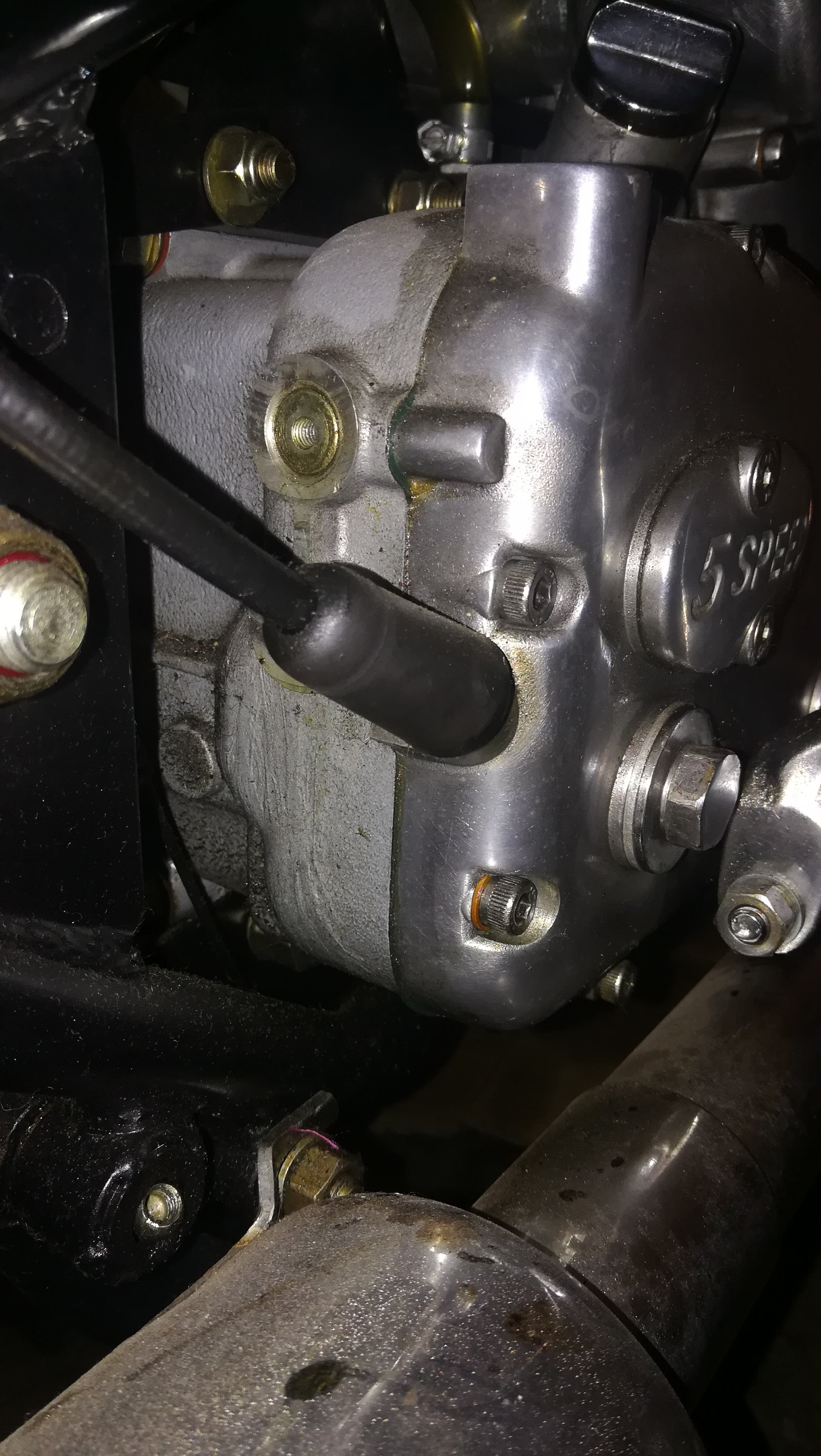

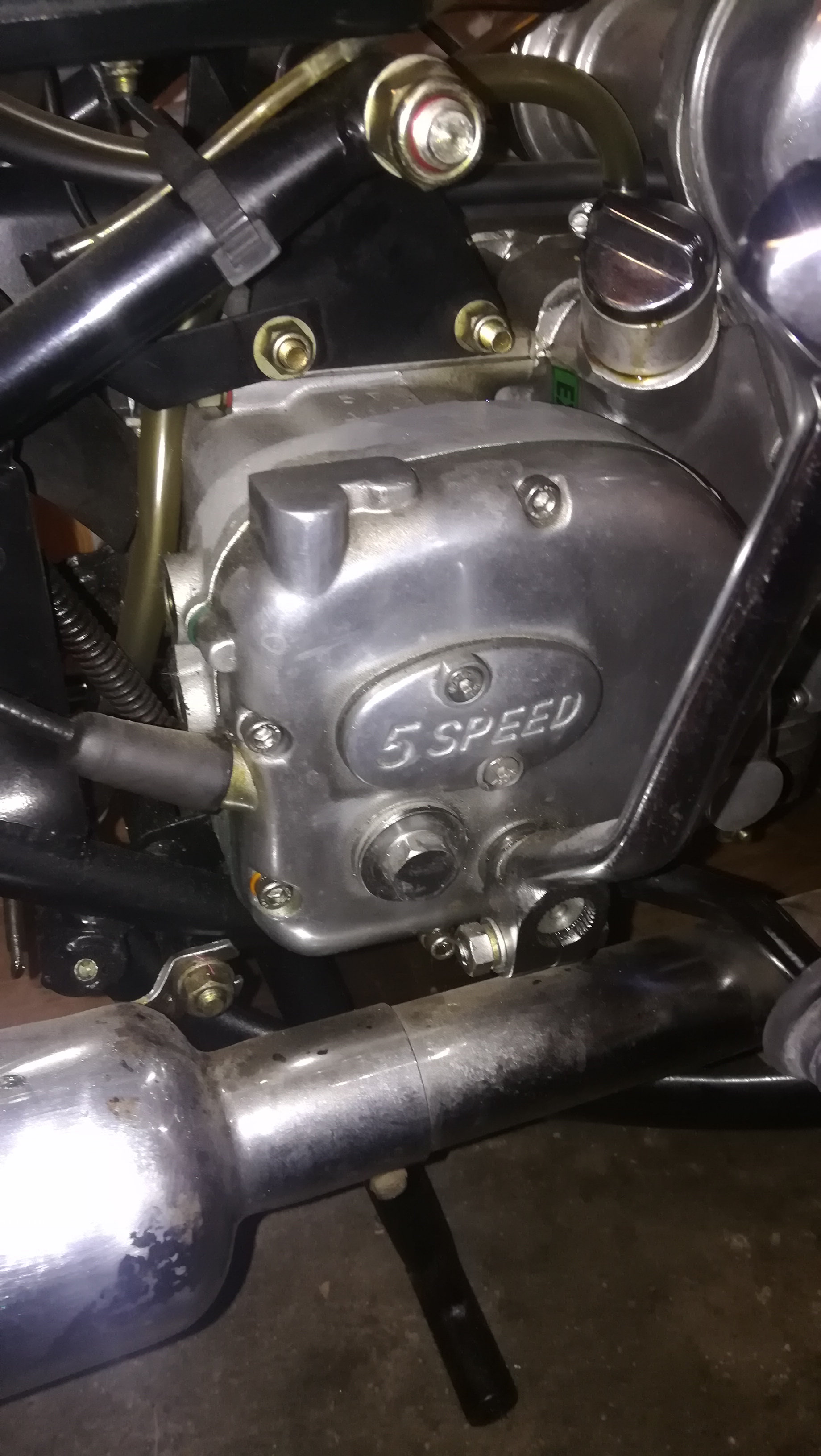

Sinon, sur la photo de l'arrière de la boite de vitesses, on voit bien sous la tête de vis (celle d'en bas) la rondelle cuivre dont je parlais ci-plus haut.
C'est celle là qu'on enlève pour déterminer le biveau d'huile (d'où le joint).

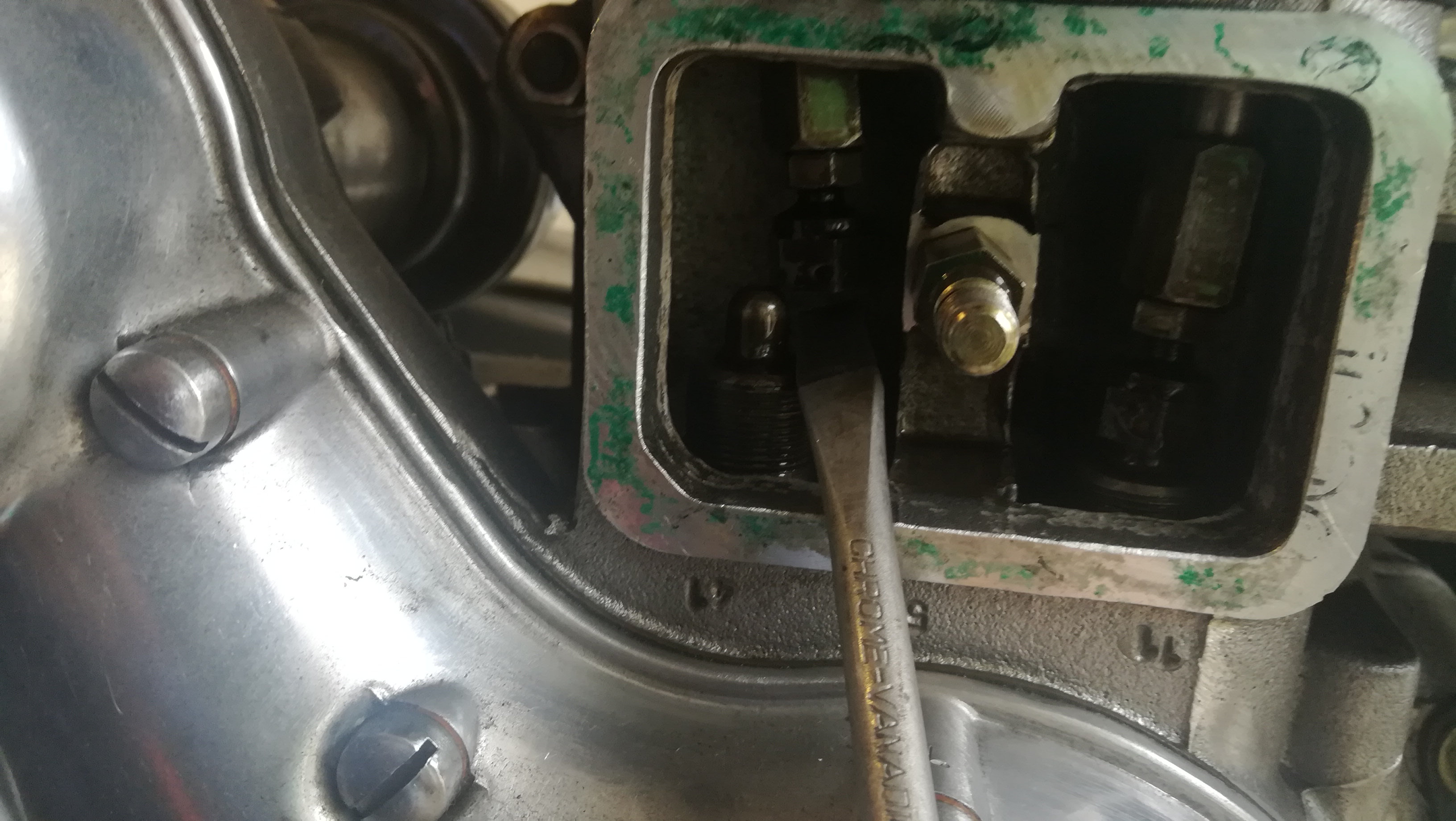

Bonsoir Marco..
Tout à l'air en "ordre" voir mes photos précédentes... les 2 soupapes semblent fonctionner ( je les ai comprimer légérement en faisant levier avec un gros tournevis). J'ai ouvert le carter primaire : il est comme neuf.
La tige pousseuse en défaut semble entière et n'a pas souffert d'une pression quelconque. Par contre au bas de la tige , le petit poussoir avec tête sphérique ( voir photo ci après), semble en bon état , mais demanderai a remonter , pour venir s'appuyer sur le bas de la tige ( d'ailleur on peut le tirer vers le haut d'un centimètre) . Le problème viendrait de cette zone ?

Messagepar Ded31 » 12 déc. 2020, 18:58
Y'a pas à tortiller, faut voir le basculeur en haut.
C'est le réservoir à enlever et 4 vis par cache.

Messagepar pimentel » 12 déc. 2020, 19:01
Ded31 a écrit :Déjà enlever les caches culbus et voir comment que ça se présente en haut.
:mouais:
_____________________________________________________________________________________________________

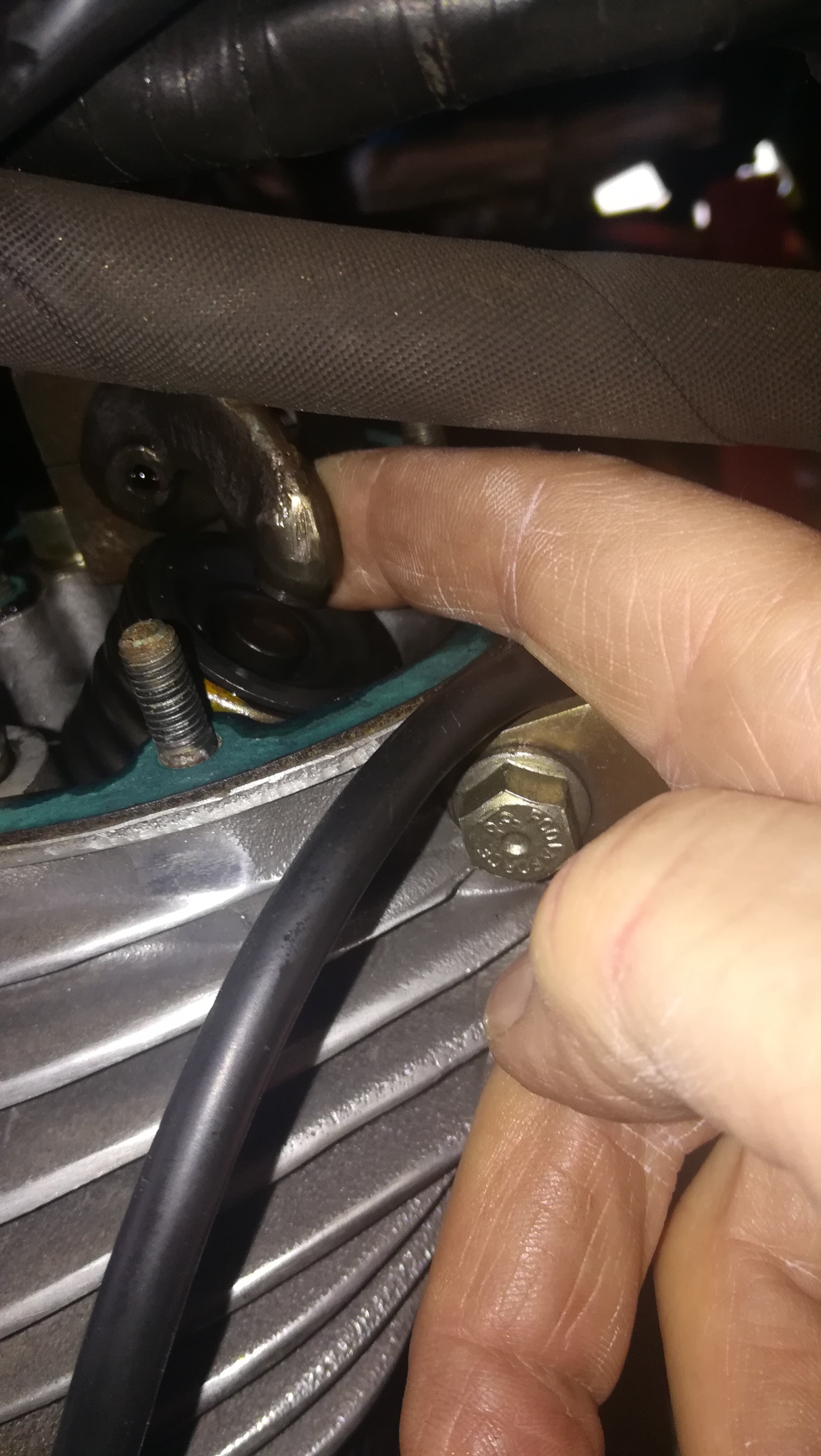

Bonsoir Ded31,
oui... j'ai retiré les caches culbus : ils ont l'air trés sains culbuteurs, soupapes, etc...... ( voir la photo)... j'ai les comprimer légérement, sans sousis : tout fonctionne...

Messagepar pimentel » 12 déc. 2020, 19:09
Ded31 a écrit :Y'a pas à tortiller, faut voir le basculeur en haut.
Ok.. c'était déjà fait.. photo ci après..

Messagepar pimentel » 12 déc. 2020, 19:38
Re,
Marco,
Ded31,
Est ce que le ressort de soupape de gauche( sur la photo ), celui dont la tige flotte.... ne serait il pas, trop, comprimé ?

Messagepar druid » 12 déc. 2020, 19:56
Tige de culbu flambée et sortie de son logement ?
