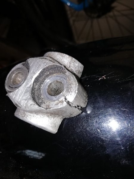

Cet après-midi, il faisait un temps à ne pas mettre un breton dehors (plus de 32 °) Je suis donc allé examiner de près la bullet pour pouvoir rouler un petit peu en soirée (balade dont je reviens justement) et voici la mauvaise découverte que j'ai faite en regardant la fixation de la roue avant:
C'est fendu d'un côté à l'autre et il y a une deuxième fissure qui se dessine à un autre endroit ...
D'où ma question, quelqu'un parmi vous aurait-il cette pièce dans un carton et serait prêt à me la céder ?
PS: j'ai quand même roulé 20 km, faut pas déconner non plus !

Cassé car trop serré, sans aucun doute.
Hitch en vend en acier, beaucoup plus costauds.
Une des premières choses à changer sur une fonte, si on a la main lourde sur les outils.

Messagepar Jackymoto » 18 juil. 2021, 22:57
Comme ça,
le coup d’après, tu pourras foirer les gougeons! A croire que vous avez travaillé chez des
mécanos bagnoles, à qui on refusait le travail sur les moteurs de char d'assaut à l'armée.: :D

Messagepar JacquesD » 19 juil. 2021, 10:23
Comme ça,
Tu es sévère jacky :D
Ces pontets ne supportent aucune charge (sauf le poids de la roue lorsque la moto est sur la béquille centrale).
Il suffit de serrer suffisamment pour que les écrous ne se dévissent pas. Il y a même des rondelles crantées anti desserrage. :mouais:

Messagepar 56gjmc » 19 juil. 2021, 16:00
Oui, c'est vrai, moi qui ne suis pas mécano d'origine, j'apprends pas à pas, et, évidemment, en faisant des conneries...
Du coup commande est passée pour de nouvelles pièces, avec les gougeons... Quand c'est l'apprenti qui paye, il apprend mieux ! Enfin, espérons !

56gjmc a écrit :
Heula, te fais pas de bile.
Moi qui les serre à la clé dynamo, ils ont pété aussi.
Normal sur une fonte ou l'alu est de récup sur nos anciennes épaves de bateaux !
Donc remplacée dès le début par les pièces en acier de chez Bip !

Re: GPS chinois ou autre solution économique??
Messagepar Jackymoto » 19 juil. 2021, 20:47
C'est pas du tout la clef qui a pété les pontets, ça c'est sûr!
De l'alu, ce n'est pas de l'acier.:)
Oui, c'est évident... A ceci prêt qu'il y a alu et alu Indien ;)

Messagepar JacquesD » 20 juil. 2021, 06:47
Alu indien ?
Je crois que cet alu peut être de qualité très variable suivant qu'ils refondent de vielles casseroles ou un avion déclassé, comme le vin cela dépend du cru. :D

Messagepar Jackymoto » 20 juil. 2021, 10:12
Sur une moto, il n'y a rien qui se sert fort, sur l'alu, les vis et autres écrous se collent tout seul.
C'est pour ça que Honda met des têtes à peine plus grosse que les vis, en économisant du poids et de la ferraille.
Au passage, le prix de la ferraille à doublé en deux ans.
