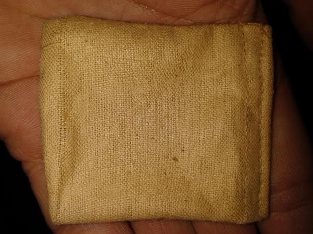

Sinon voici ce que j'ai trouvé au fond du réservoir.... :MDR:
Un indien qui avait une compresse ? :D ou un sac à bijoux :D
ça pourrait bien être à l'origine de mes problèmes.... à voir.....

Contrebande de petits objets chers (diamants, or, youkoukoun etc.)?
Effectivement, ça ne devait pas aider à avoir un débit régulier si c'était du côté du robinet
Etonnant

Messagepar fab le motard » 26 janv. 2015, 23:43
étrange paillasse ??
je remonte du garage, mais faudrait que je regarde si j'ai pas un robinet ...

En effet ça devait pas aider... on verra le comportement une fois que j'aurais roulé un peu!

Merci Fab c'est sympa pour le robinet, je vais voir ce soir comment remonter le miens proprement!!

Pour le coup ! Sakamoto ""sac à emmerdes"" est trouvé ! :super:

En effet, 8 pages pour ça tout de même !! :D :D
En tous cas un sac indien en jute peut en cacher un autre :D :D
