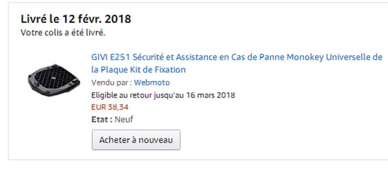

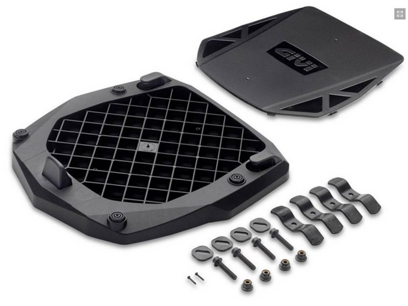

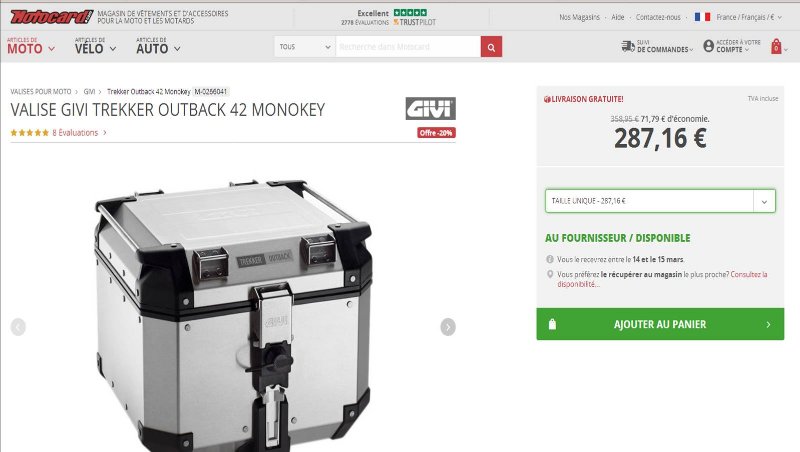

Salut, pourrai tu me dire quel platine tu as utiliser pour monter ton trekker stp?
Messages : 8617
Re: Accessoires himalayan
Messagepar jpv17 » 25 août 2018, 22:15
Morisson a écrit :
jpv17 a écrit :Pour animer positivement ton sujet, Alizé, voici où j'en suis.
Plus de détails bientôt.
Support universel E251.jpg (55.9 Kio) Vu 4928 fois
Support GIVI par Amazon.jpg (28.93 Kio) Vu 4928 fois
MOTOCARD Andorre.jpg (48.95 Kio) Vu 4928 fois

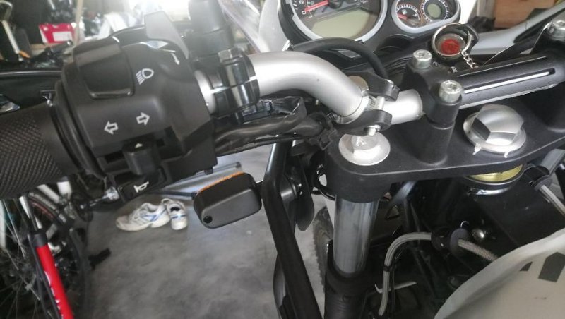

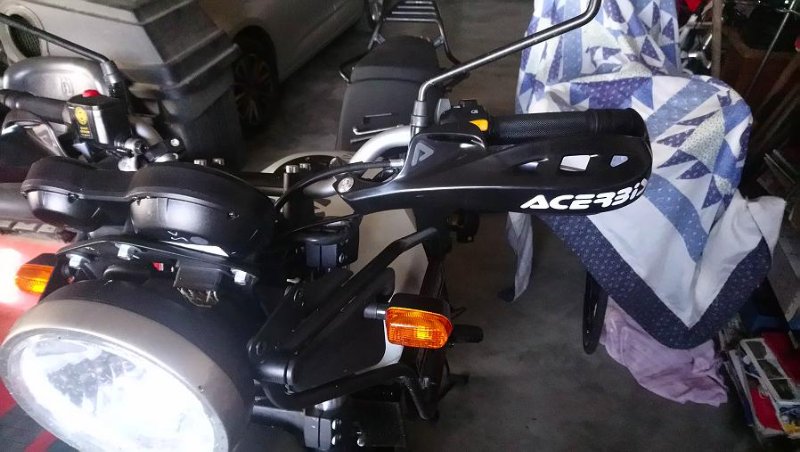

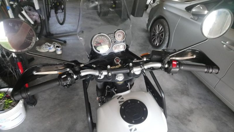

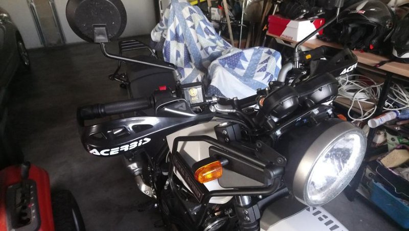

Messagepar Pat39 » 05 oct. 2018, 21:01

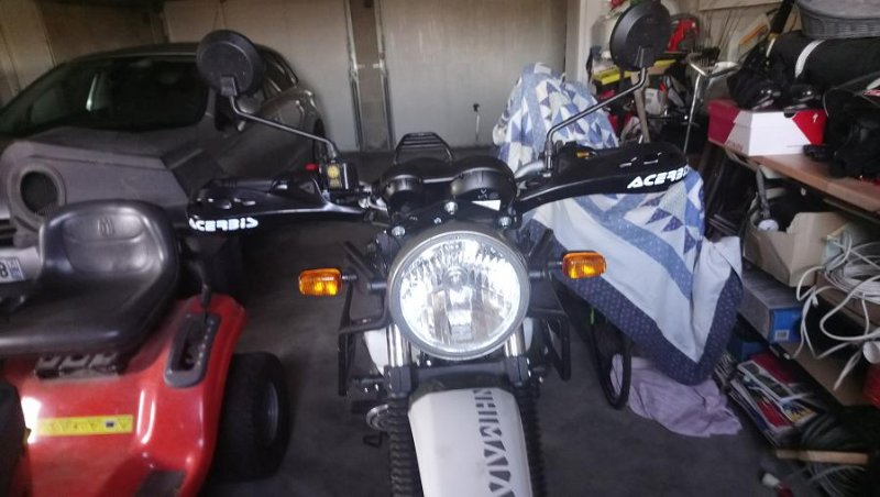

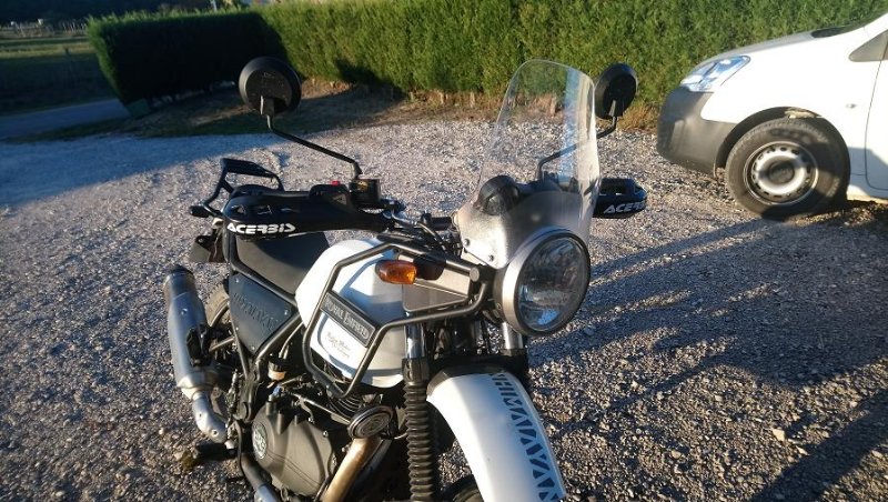

bonjour à tous
voici quelques photos de protèges mains que j'ai monté cet après-midi, je trouvais que les barkbusters étaient un peu trop chers
donc je me suis tourné vers des acerbis, le modèle c'est Rally profile, prix 44 euros env. sur motoblouz.
attention il n'y a pas d'armature métallique (d'où le prix), mais bon je les trouves bien assez solide, nombreux sont ceux qui monte ce genre
de modèle pour faire de l'enduro, c'est pas du plastique de pot de yaourt et je compte pas faire le dakar non plus, bref.
je vous mets quelques photos.
ce sont des protèges mains universelles, donc il faut un peu bougé 2 ou trois trucs mais c'est vraiment pour se facilité le montage.
Le plus simple que j'ai trouvé, c'est de monté d'abord la fixation qui s'accroche au ''milieu'' du guidon, puis on vis le protège main sur l’extrémité du guidon (on conserve bien sur les masselottes d'origine), puis on assemble le pm sur la fixation déjà installé précédemment.
Pour les 2 cotés j'ai dévissé les cocotte pour qu'il y ai du jeu partout pour que tout puisse s'assembler au mieux avec les contraintes de freinage,
embrayage et que tous les câbles ou gaines ne soient pas pincé ou bloquer en tournant le guidon.
Le seul truc qui gène un peu c'est sur le coté gauche, l'espèce d'anneau en plastique qui est clipser dans le guidon et qui sert à passer la gaine électrique
de la cocotte (clignotant etc..) il tombe juste sur la fixation (milieu guidon du PM) en jouant sur les différents éléments j'ai réussi à faire passer la fixation après cet anneau (voir photo 3) ça à l'air d'aller de toute façon si il pète un colson fera aussi bien l'affaire.
voilà juste un truc il faut mettre la bulle sur le 2ème cran sinon ça tape, comme c'est là ça frôle en bout de course, coté gauche le tableau de bord et coté droit la bulle, c'est vraiment minime et sans aucun danger pour l'un ou pour l'autre.
voilà j'espère avoir été assez clair, pour ceux qui ne veulent pas dépenser 140 euros dans des protège mains.
