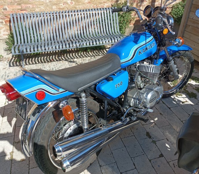

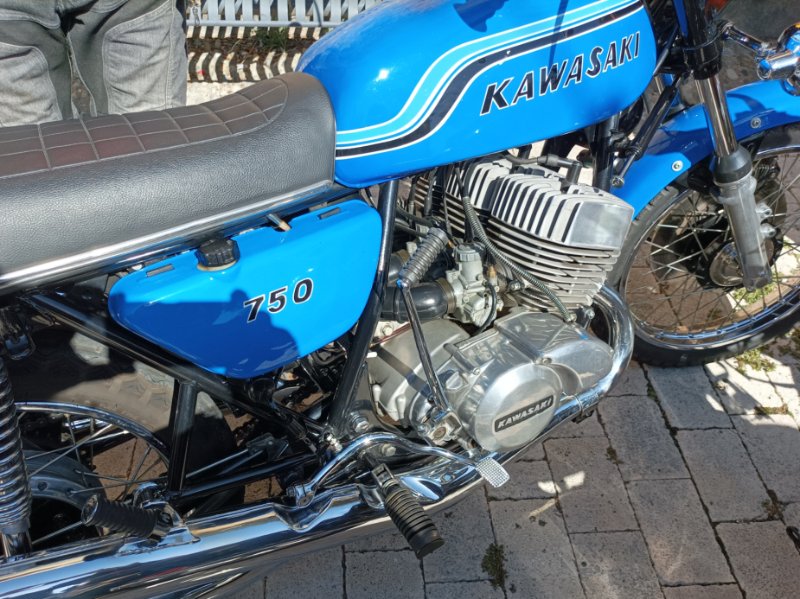

La bécane démarre au quart de tour et semble tourner parfaitement!
Par contre, les freins, il y avait longtemps que je n'avais pas conduit une H2 : pas terrible!
Elle fume beaucoup, normal, mélange plus pompe à huile purgée et calée au repère, je vais laisser le mélange et rajouter du SP98 pour faire ,le plein : les pistons sont neufs, les cylindres réalésés, il va falloir roder!
https://youtube.com/shorts/mRpNWsm4mEY? ... bTKXqcHo1C
Cela fait toujours plaisir à entendre : cinq ans que cette moto était démontée!
Il ne manque que l'odeur de l'Igol racing! :mrgreen:

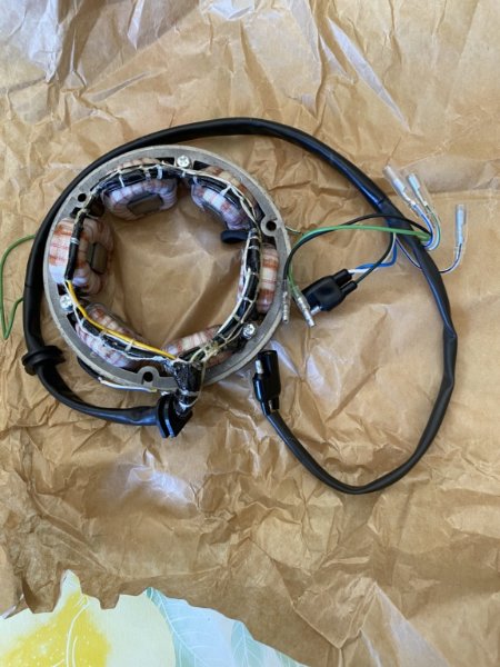

Donc elle a fini le trajet en camionnette pour redémarrer une fois revenue à la maison: problème récurrent sur ces machines d'une cinquantaine d'années, la bobine d'allumage bas régime se met en court-circuit à chaud, l'isolant a vécu, comme sur les magnétos!
J'ai donc commandé en Angleterre un rotor d'allumage refait à neuf plutôt que faire rebobiner uniquement cette bobine, comme ça tout est neuf!
L'allumage des H2 est indépendant de la batterie, un peu comme si on avait trois magnétos, avec une production d'électricité par un alternateur triphasé et deux bobines primaires pour l'allumage : une qui produit le courant de 0 à 4000 Tours environ, l'autre au dessus.
Bon, il a bien fallu bricoler un peu : défaire des fils pour les remettre au bon endroit, les Grands Bretons s'étant quelque peu plantés au niveau des longueurs respectives!
Maintenant, hormis les capteurs, introuvables, tout l'allumage est neuf!

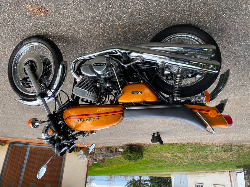

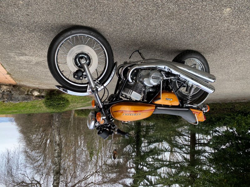

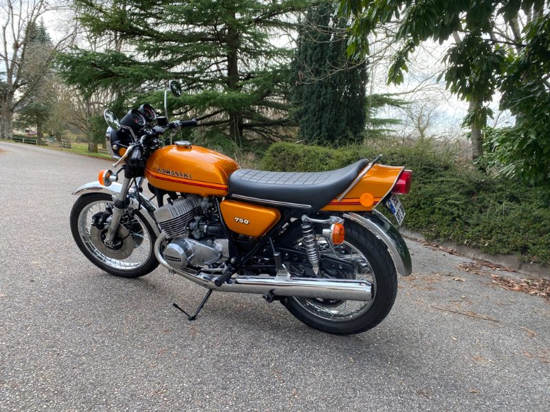

Depuis, j'ai pu rouler un peu, mais la bête ne se prête guère de bonne grâce aux conditions de circulation actuelles : en montagne, montées et descentes de cols sans souci, mais dès qu'il faut rentrer à la maison avec une cinquantaine de kilomètres de nationales, c'est l'enfer, ces machines n'acceptent de rouler à vitesse stabilisée sans à-coup qu'à une certaine ouverture des gaz, qui correspond à environ 120/130 Km/h, impensable de nos jours, il faut jouer de la poignée des gaz de façon chirurgicale et ne rouler qu'en sous-régime aux allures de 80/90 km/h, en ville ce n'est pas le pied non plus!
C'est propre à la 750, les triples plus petits ne le font pas, il y a aussi les monos trails 360 et 250 qui en sont affectés, on peut corriger un peu le problème en travaillant les réglages des carbus et modifiant la coupe des boisseaux : prochain chantier!
Mon chat en reste perplexe :
Denys

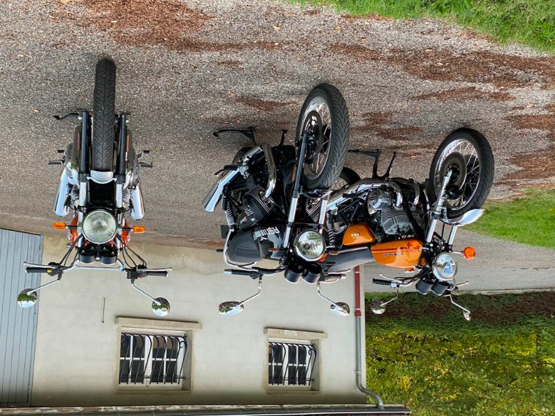

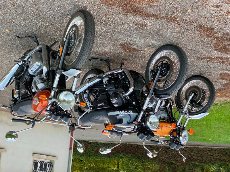

Il faudrait maintenant s'attaquer à la peinture du bon ensemble, mais j'avoue que j'ai un peu la flemme!

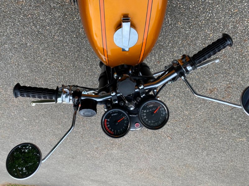

J'ai trouvé un compte-tours avec un fond nickel :
Et puis je viens de remplacer le guidon par un modèle un tant soit peu relevé, à soixante-dix ans passés, la position est trop inconfortable et la moto y gagne en maniabilité .

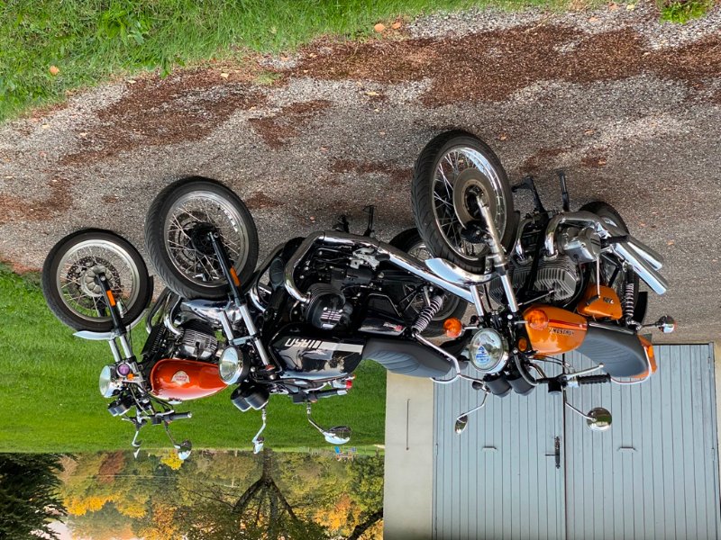

La voici avec ses deux copines :
Les deux BSA ne sont pas encore sur la route, j'ai confié la restauration de l'une et la finition de l'autre à un professionnel : je n'y arrive plus et préfère rouler, à mon âge il faut se dépêcher d'en profiter encore! :old: :oué:

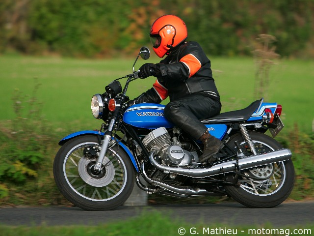

La Kawa H2 est vraiment la moto d'une époque révolue (je parle des usages sur nos routes actuelles). J'en avais essayé une (et aussi une 500) il y a une vingtaine d'années pour Motomagazine et j'étais curieux de rouler enfin avec cette moto qui avait tant fait parler d'elle en son temps.
J'avais apprécié l'essai, mais je me souviens que cette moto m'avait désorienté : peu de frein, un moteur explosif, une tenue de route zarbi, un moteur ferraillant, sans frein moteur... à cette époque, je roulais essentiellement avec ma Guzzi T3 Calif et la Kawa, c'était vraiment tout le contraire !
Pas étonnant que tant de jeunes se soient tués sur cette espèce de missile sol-sol : c'est une moto qui demande de l'expérience et beaucoup de sang-froid... et aussi un gros porte-monnaie vu ce qu'elle engloutissait d'essence en cent kilomètres, soit 15 litres, la contenance de son réservoir.
J'avais quand même apprécié la souplesse moteur de la 750 alors que la 500 était plus "on-off", avec sa puissance qui arrivait d'un coup, dans les tours... fallait pas être sur l'angle à ce moment-là ! Sans oublier le point-mort tout en bas du sélecteur qui faisait qu'on se retrouvait en roue libre en voulant repasser la première dans les virages serrés ! Chaud !
Passé une journée à faire le con sur les routes de Touraine, j'étais content de reprendre ma Guzzi. :polom:
