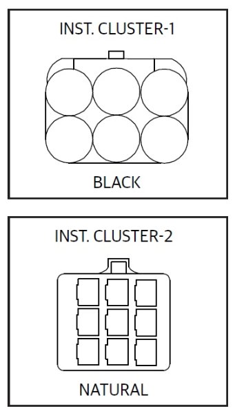

si PAP56 (Voir mon MP) traîne par la ou si quelqu'un a l'info, fil rouge au + après contact
fil noir de masse au châssis qu'il disait.
Sur le schema j'ai vu sur le cluster 1 qu'il y avait un positif et un négatif??
Est ce là que je dois me brancher??

PAP56 a écrit :Montage effectué :
Fil blanc du Glpro sur le fil bleu/blanc (bleu sur le schéma ) fiche 5 du cluster 1 - info vitesse
Fil vert du Glpro sur le fil blanc (noir sur le schéma ) fiché 2 du cluster 1 - info compte-tours
Grand merci à Daniel78

Messagepar bizomp06 » 30 mars 2021, 13:58
ca oui mais c'est pas ma demande concernant le plus et la masse desolé mais je suis correct electricité maison mais ou trouver le plus du neymant ??
Voila tout ca tout ca desolé suis nul
Messages : 19581
Re: Branchement indicateur de rapport engagé Glpro sur INTERCEPTOR 650
Messagepar Daniel78 » 30 mars 2021, 14:48
bizomp06 a écrit :ca oui mais c'est pas ma demande concernant le plus et la masse desolé mais je suis correct electricité maison mais ou trouver le plus du neymant ??
Ah ok, non c'est moi qui n'avait pas pigé.
Pour la masse tu dois pouvoir te prendre là : borne 1 - fil noir
Pour le + batterie (borne 6 - rouge/blanc), ce n'est pas clair, mais on peut supposer qu'il est après contact et pas direct depuis la batterie.

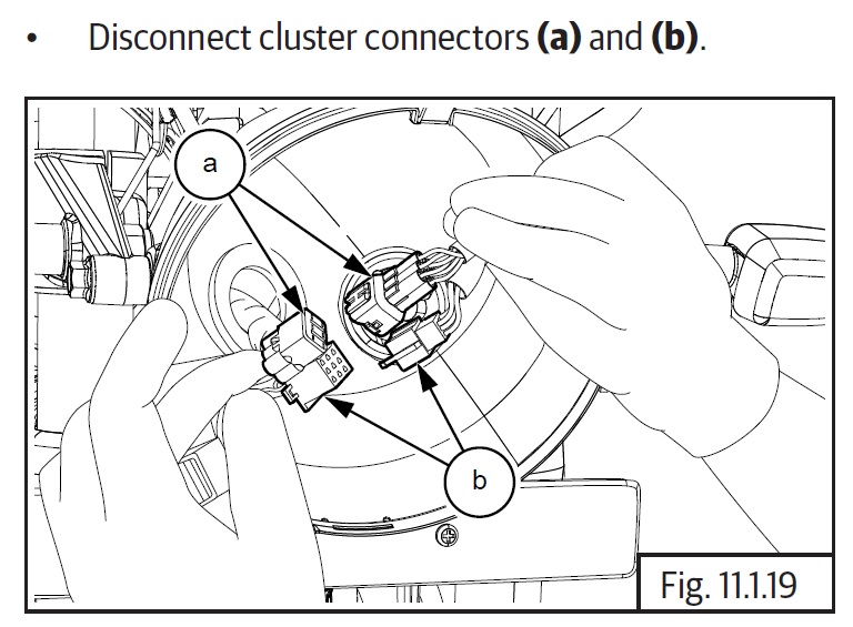

Ma seule demande complémentaire c'est ou trouve t'on toute ces connectiques dans le phare ??
Merci
Messages : 19581
Messagepar Daniel78 » 31 mars 2021, 11:32
Normalement tout est là : http://www.royalenfieldlesite.fr/spip/s ... article652
Instrument Cluster 1 et 2 phare.jpg (122.89 Kio) Vu 2241 fois
Instrument Cluster 1 et 2.jpg (28.62 Kio) Vu 2241 fois

Messagepar bizomp06 » 31 mars 2021, 14:12
merci beaucoup

Messagepar bizomp06 » 26 avr. 2021, 09:25
Impeccable , ca marche très bien, la seule difficulté est la phase apprentissage des rapports. Comme le capteur de vitesse sur nos RE interceptor se trouve sur la roue avant l' operation se fait en roulant. Choix de route droite et peu encombré obligatoire.
