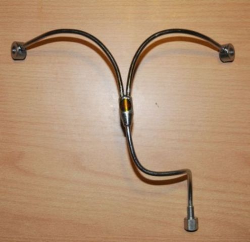

Bonjour
Au cas ou vous ayez une en bon état
Pour une 500 91 bullet avec petit diamètre en partie haute
J'ai reçu par erreur la version gros diamètre avec meplat, si cela peut aider quelqu'un :ange!
Cordialement

Soit tu la renvoies pour échange: coût = frais d'envoi en UK;
soit tu commande les gros banjos ref 144591 = (2,60 £ x 2) + les joints ref 144593 (0,31 x 4) + P&P x VAT;
que tu montes directement dans la culasse après avoir ôté les adaptateurs.

Un peu tard pour l'échange... Mais.... :idea: Bonne idée pour le chgt des banjos :idea:
je pensais que les culasses avaient évoluées et que c'était une version plus récente et pas compatible
Moins cher et moins hasardeux qu'une nouvelle cde de Y, on y va :vroum: :vroum: :vroum:

Vaut mieux laisser le montage avec les adaptateurs. Il m'est arrivé la même chose avec une commande, du coup j'ai monté les banjos gros diamètre. Peut-être que j'ai forcé mais j'ai foiré le filetage d'un banjo. La seule solution que j'avais a été de remonter les adaptateurs.

J'ai un Y d'huile si c'est ce que tu recherches contacte-moi
Il est neuf.
A+

Il est la l'Gédéon :super:
MP envoyé a môsieur Lionel
