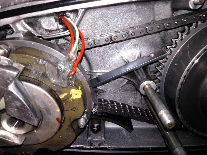

Bonjour à tous !
Après deux (ou trois) longues années à ne pas toucher à ma bullet, je m'y remets. D'ailleurs, ça me fait penser que je n'ai pas ma cotisation à jour... :rou:
Avez-vous une astuce pour démonter l'écrou 6 pans qui maintient le rotor sachant que la culasse, le cylindre et le piston ont été déjà enlevé ?
(je n'ai pas énormément d'outils)
merci d'avance !
Romain / earth2

Tiens, voila Romain.
Voui, démonter cet écrou est simple.
Grosse clé (à molette pour ma part) et une tite barre de fer plat bien positionnée pour bloquer les couronnes av et ar.
Photo à la demande).
J'ai ça à la maison, mais ça se bricole facile.
Je suis en train de faire la révision de ma bullet pour le printemps et j'en suis au même point.
Ha voui, à noter que le rotor est simple à déposer et plus complexe à remonter (goupille à bien placer et entraxe à régler.
Content de te lire à nouveau l'Aixois. ;)
PS : Garde ton pot de yaourt, il pourra te servir pour régler l'entrefer rotor stator !
Messages : 27857
Re: Rotor bullet fonte
Messagepar Ded31 » 07 avr. 2018, 15:37
Tu bloques la boite en seconde et tu appuies sur le frein au besoin.
Ton fer plat pris dans les dentures et positionné pour le desserrage.
Tu inverses le sens pour le remontage.

Prendre appui sur les dents de la couronne de primaire est risqué...au démontage de ma Bullet, une dent y manquait.
Je préfère insérer un tube du diametre de l'axe du piston dans le pied de bielle et l'appuyer sur des cales en bois sur l'embase.

jbt a écrit :Prendre appui sur les dents de la couronne de primaire est risqué...au démontage de ma Bullet, une dent y manquait.
Risqué si tu donnes des chocs, mais l'écrou vient facilement.

C'est pas un plat en acier qu'il faut utiliser pour bloquer les dentures en diagonale, mais un plat en alu. J'en ai un qui fait 40 x 10 de section et qui va au poil sans abimer les dentures :super: :old:

Limobull a écrit :C'est pas un plat en acier qu'il faut utiliser pour bloquer les dentures en diagonale, mais un plat en alu. J'en ai un qui fait 40 x 10 de section et qui va au poil sans abimer les dentures :super: :old:
En bois aussi ça peut le faire !
L'important c'est bien d'immobiliser le bidule pendant serrage (ou desserrage). ;)

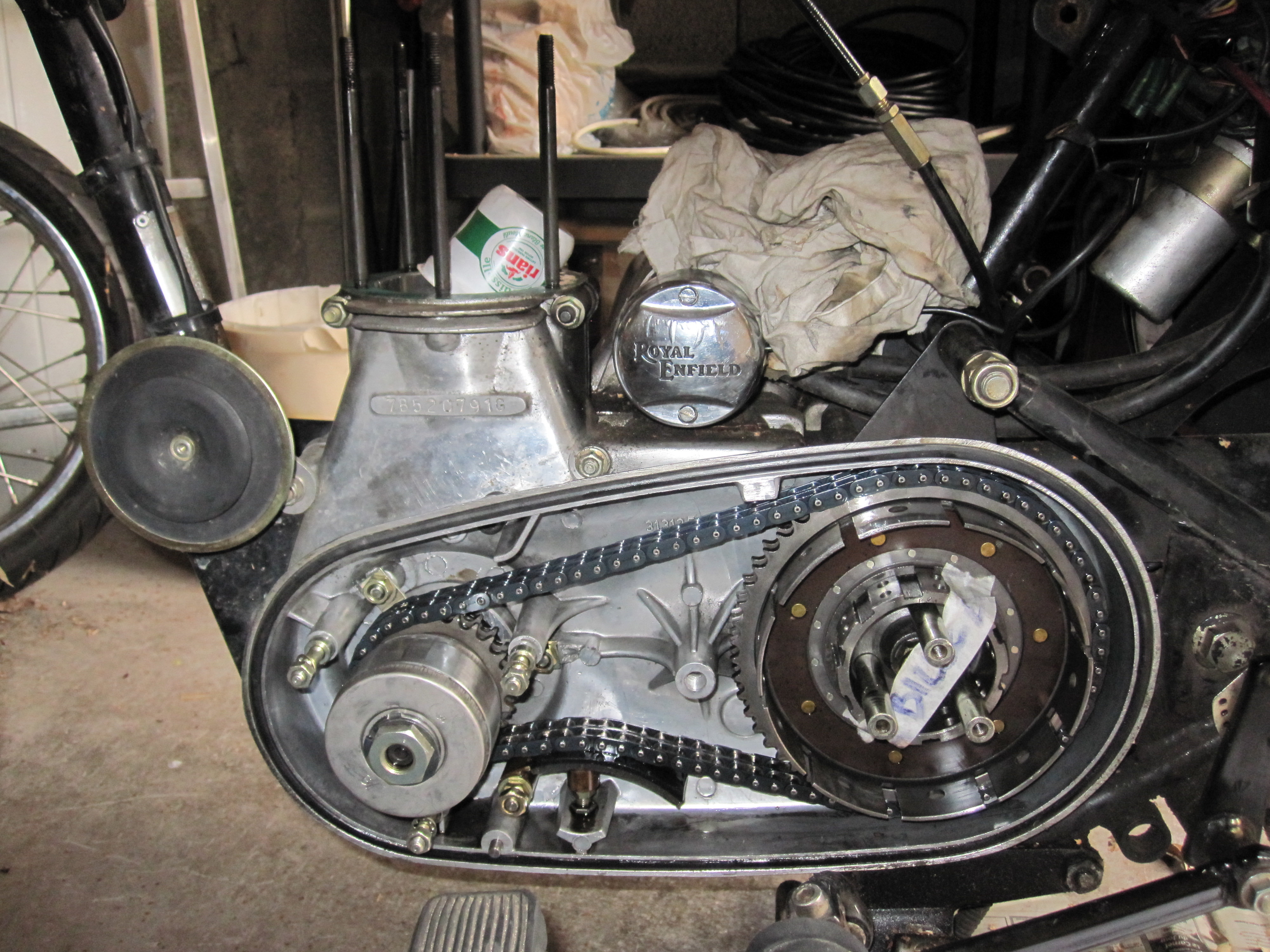

Messagepar Ded31 » 09 avr. 2018, 11:49
Ben tant pire pour vous, na :p
Et pour les puristes, vous remarquerez les cannelures du bloc embrayage (disk's et cloche) :hein:
