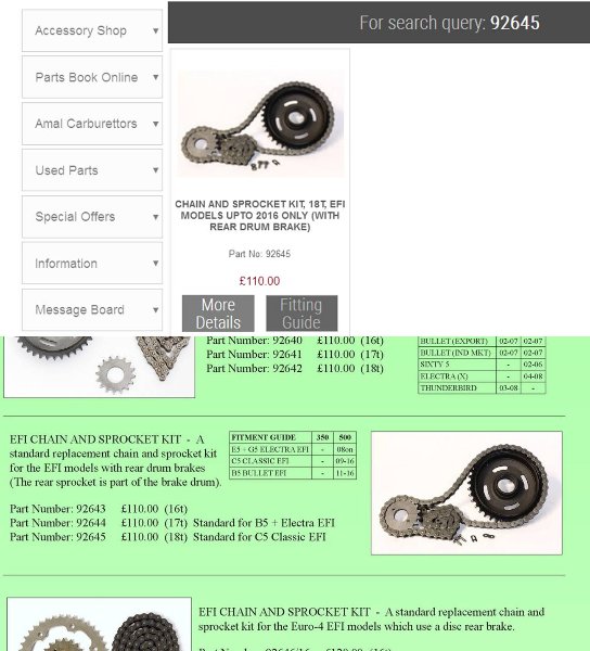

J'ai fais l'acquisition d'une RE depuis maintenant 1 an, Je me suis fais un peu surprendre par ma couronne de chaine arrière qui a cassé durant un trajet. Pendant le trajet elle a commencé à sauté une fois de temps en temps puis de plus en plus (n'ayant pas d'autre choix que de continuer ma route jusqu'à ma destination, du fait de ma position géographique compliquée). Maintenant je vais devoir changé le kit chaine entier pour repartir sur de bonnes bases c'est toujours préférables. Hors en cherchant ce fameux kit j'en trouve plusieurs qui pourrais convenir mais il diffère en caractéristiques, si l'un d'entre vous peut me conseiller un kit pour me RE ce serais top !
C'est une RE de 2014, une classic 500 EFI.

Je n'ai pas pu prendre de photo, j'ai du laisser ma moto dans un garage à Cayenne je ne pouvais pas faire autrement. (Si vous vous renseignez sur la Guyane c'est particulier, j'habite à Saint Laurent du Maroni donc impossible pour moi de la ramener chez moi = 280 kilomètres et avec une transmission HS c'est chaud xd )
Cependant le garagiste est béton, il faut changer le kit, ce que je n'arrive pas à savoir c'est lequel prendre ?
J'ai vu qu'il y avais des kit 17 T ? 18T ? Sans doute que l'un de vous pourra me dire qu'elle kit je dois prendre

Chez Hitch pour une C5 d’avant 2016 (frein ar à tambour) c’est la ref. 92645, et un 18T

et je rajouterais aussi le roulement: 141112A et la pochette de joint complète pour le carter :90159 ou joint seul : 570416

Ah d'accord le 17 T c'est donc pour l'electra ! Je vous remercie beaucoup ! Oui je vais prendre ça aussi, merci bonne soirée !

Tu as aussi l'option fabriquée par Hitchcock en deux parties séparées :
- Tambour (ref 92629)
- Couronnes de 38, 42, 46 ou 50 dents (ref 92630, ... etc)
L'avantage, c'est que quand tu changes la couronne tu n'as pas besoin de changer le tambour.
Sur ces motos, il faut surtout faire très attention de ne pas trop tendre la chaine.
Souvent, le tambour et la couronne ne sont pas usinés concentriquement.
Donc, quand tu fais ton réglage de tension de chaine il faut faire tourner (à la main) la roue arrière, moto béquillée sur la central, pour vérifier la tension de chaine pour un tour de roue complet.

Si tu achètes un kit chaine à 110£, tu n'es plus à un joint près.

Et surtout, avec la couronne vissée, tu as une vraie couronne en acier, bien plus solide que celle de l'ensemble en fonte d'acier.
En commandant la même qui est montée d'origine, tu auras plus tard à nouveau le même problème.
