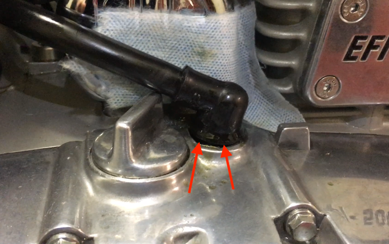

Bonjour à tous,
je découvre les merveilles des moteurs "à l'ancienne" (même si c'est une... EFI 2018 :036:) et maintenant je vais devoir m'initier à la résolution de problèmes mécaniques. J'ai maintenant une fuite juste à côté du bouchon de réservoir d'huile.
Capture d’écran 2021-04-21 à 19.13.28.png (654.15 Kio) Vu 3155 fois
La cosse en caoutchouc située juste à côté du bouchon de réservoir semble détachée mais impossible de la replacer. Peut être faut-il tout démonter ( des câbles passent à l'intérieur). Dans le doute j'ai rendez-vous dans une semaine avec un concessionnaire semble-t-il très apprécié des adeptes de la marque à Chinon à 50km de chez moi (le mécano et le patron du concessionnaire à Tours qui vent des RE ne savait même pas à quoi servait cet élément... - pour moi néophyte je veux bien être nul mais pour un pro ça ne m'a pas donné confiance, je préfère faire 50km de plus).
Pensez-vous qu'il soit raisonnable que je fasse 50km tranquille sur la belle (quitte à refaire le niveau à la moitié du trajet) ou vaut-il mieux que je me débrouiller pour la faire remorquer ? Avez-vous déjà vu ce type de fuites ? (on sent et on entend bien l'air sortir avec des petites projection d'huile).
Je n'y connais pas grand-chose en mécanique mais je ne demande qu'à apprendre.
Merci de vos réponses,

tu peux faire les 50km , il ne va pas sortir 2 litres d'huile par la en 20 minutes
Messages : 19581
Re: fuite d'huile à côté du bouchon de remplissage d'huile
Messagepar Daniel78 » 21 avr. 2021, 19:59
C'est le raccordement de l'alternateur.
Messages : 27851
Messagepar Ded31 » 21 avr. 2021, 20:02
50, 500, 5000 ou même 50 000, y'a pas de problème !

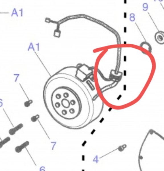

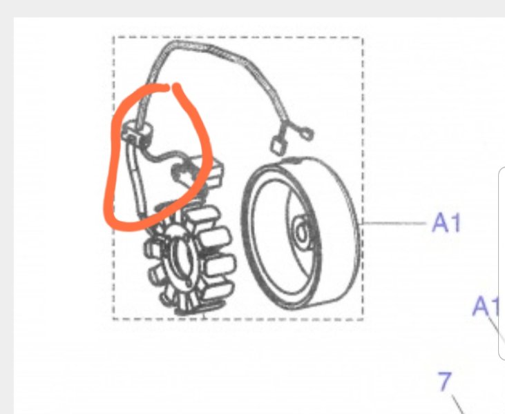

C'est un joint faisant attenant au câble,rien de bien méchant, il est peut-être simplement sorti de son logement, tu peux même essayer de le repositionner !!

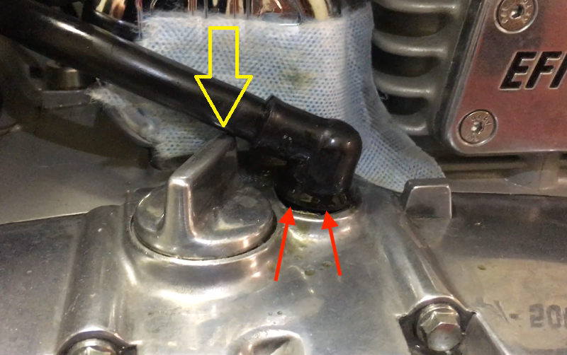

La position de ton bouchon semble empêcher le bon positionnement du câble, à mon avis, l'angle qu'il prend par rapport au carter est trop ouvert :mouais:

Merci aussi Grégory pour le schéma, c'est très clair. J'ai bien tenté de replacer le joint attenant au câble mais sans succès j'ai l'impression qu'une seconde "rainure" doit aussi se positionner à l'intérieur et qu'il faut y accéder en démontant. Ce n'est - j'espère - probablement pas grand chose mais comme ce sera ma première fois pour ouvrir le carter je vais d'abord observer le pro pour éventuellement être moins craintif la prochaine fois. De toute façon j'avais pris rendez-vous aussi pour en profiter pour faire une check up complet histoire de partir sur un entretien suivi pour l'avenir.
Oui 1R7 effectivement l'angle qu'il prend à cause du bouchon semble très grand et c'est peut être ce qui l'a fait sortir de son emplacement, il y a en fait assez peu de place derrière pour le placer, en "forçant" un peu on peut le "coincer" un peu plus derrière mais ça ne tient pas trop.

Au montage (ou démontage si il y a fuite) ce joint caoutchouc, avec une rainure, doit être collé au carter avec de la pâte à joint et là jamais de fuite :oué:
