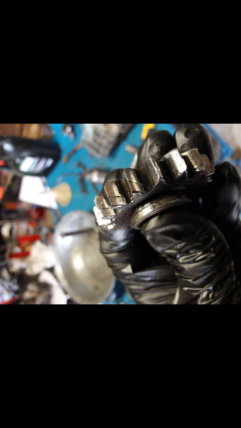

Messagepar ligérien » 28 mars 2020, 13:09
Une petite photo du pignon de marche arr , il est bien usé, comme c'est pas la peine de commander en ce moment, je vais relever tout ce qu'il faudra changer,je remonte et referme la boite en attendant la fin du confinement!
Re: k 750
Messagepar Jackymoto » 28 mars 2020, 13:25
Ton pignon de marche arrière, je te souhaite de l'user!
Pour le peu que ça sert, même s'ils ils sont toujours un peu écornés, je n'en n'ai jamais vu casser.

Messagepar ligérien » 28 mars 2020, 15:24
Jackymoto a écrit :Ton pignon de marche arrière, je te souhaite de l'user!
À ce moment là il va resservir :D

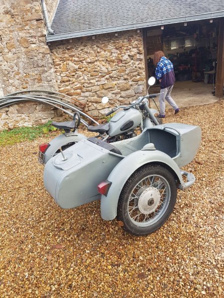

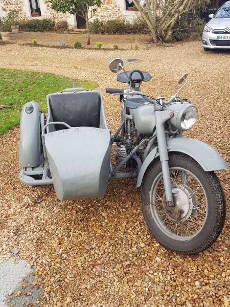

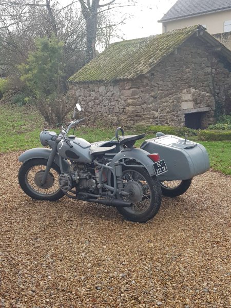

Messagepar ligérien » 19 déc. 2025, 16:10
Alors plus de 5 ans après, les premiers tours de roues.
Reste pas mal de bricoles à faire et des trucs à améliorer mais globalement ça tourne.
Emmerdé avec la boite qui possède la marche arr, j'ai remonté celle d'origine .

Messages : 33505
Re: k 750
Messagepar fab le motard » 28 déc. 2025, 21:30
Cool cette restauration
Il a une bonne gueule de passe partout

Il est bien ton side ! Ça m'a toujours fait envie, un truc comme ça.
Dis-nous comment ça marche. Et il a la roue du side motrice ou pas ?

ligérien
Messages : 2912
Prénom : dominique
Localisation : bordeloire 49
Re: k 750
Messagepar ligérien » 28 déc. 2025, 22:57
Marco a écrit :
ligérien a écrit :Alors plus de 5 ans après, ...ça tourne.
Alors pour le moment il marche doucement car il me reste à régler la sélection, des butées sur le côté du carter. Autre souci, le support qui reçoit un tampon caoutchouc pour venir en butée du bras du side à été soudé a côté ( je ferais une photo,ça sera plus clair)alors ça tape ferraille sur ferraille et ça klong fort à chaque trous sur la route. J'avais bien vue au remontage mais je me suis dit que ça devait marcher comme ça
Il me reste l'éclairage à finir même si je compte pas m'en servir la nuit. Le but premier étant d'emmener les petits enfants se balader dans la cambrousse autour de chez nous.
Sinon non il n'a pas la roue du side motrice et c'est peut-être pas plus mal, ça fait ça de moins à gérer :D

Re: k 750
Messagepar Jackymoto » 28 déc. 2025, 23:25
Pour ta boite, on pourra regarder mais c'est vraiment trés facile à régler (quand un con n' a pas scié un bout des butées réglables
comme sur ma dernière Ural! ) Si rien ne fonctionne, c'est que tu as décalé la grille de sélection d'un demi-tour.
Si elle est montée dans le bon sens, tu ne dois pouvoir passer la marche arrière qu'au point mort.
Pour les amateurs de motos à différentiel, c'est un exercice de style inutile qui empêche d'utiliser la moto en solo.
Du poids supplémentaire empêchant de surcroît de mettre une bonne suspension sur la caisse du side .
Personne n'a vu un side-car cross deux roues motrices. Pour ta butée de suspension, tu montes un silent bloc quelconque
pris à la ferraille ou chez un marchand de fourniture industrielles .
Tu dois avoir un amortisseur un peu long, car même à vide, ça ne devrait pas taper sur l'emplacement du silent bloc.
Il y a deux longueurs qui existent: naturellement mon Ural étaient équipés de 3 amortisseurs neufs...trop longs.
Revendus 50€ la paire..j'en ai gardé un pour un hypothétique side car cross. :)
