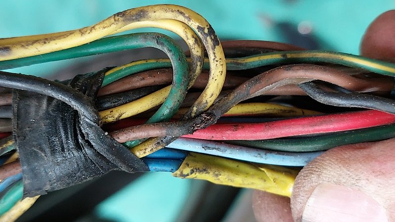

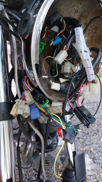

Messagepar 1R7 » 12 oct. 2024, 19:00
Les affres du temps feront leur travail épicétout ... après 41 ans de bons et loyaux services certaines connexions deviennent "incontinentes" ... ^^
20241008_161317 800.jpg (104.49 Kio) Vu 1069 fois
20241008_155528 800.jpg (71.45 Kio) Vu 1069 fois
... le plus compliqué c'est de réussir à tout rentrer dans le cuvelage ... et de replacer l'optique ... :tagl:

Messagepar Tromblon63 » 12 oct. 2024, 19:04
En passant un petit coup de Frameto dans le cuvelage... quitte à te faire suer, au moins ca fera propre.
