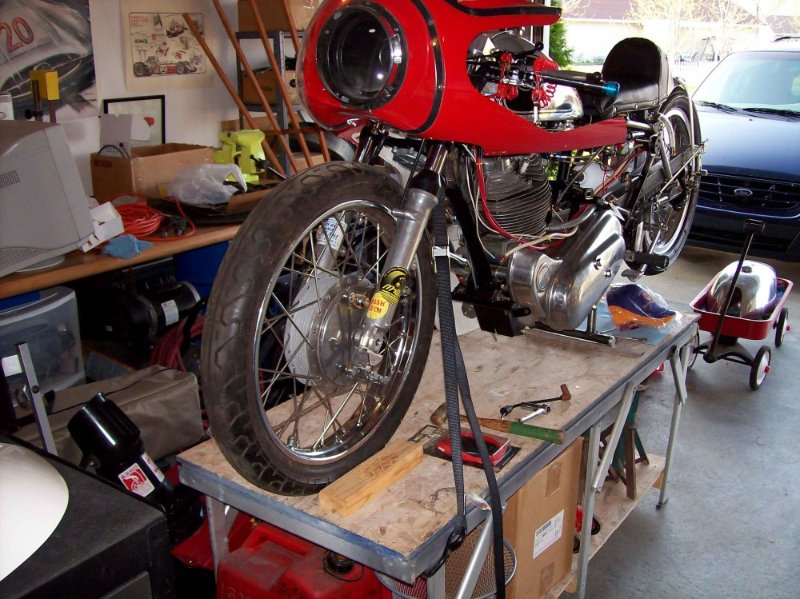

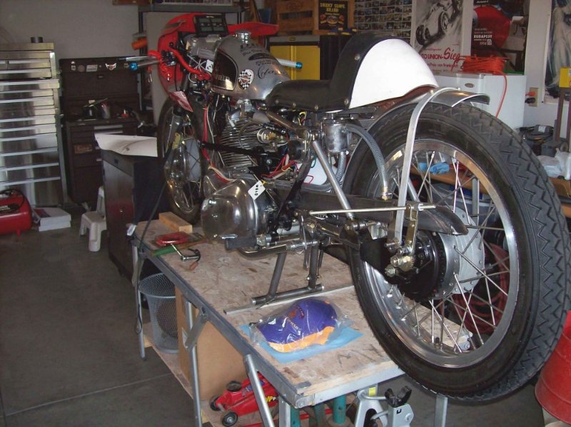

Messagepar Ded31 » 17 janv. 2025, 01:08
plouf a écrit :.... Personne n'a réussi à transformer une mule en cheval de course, seulement à la rendre plus rétive :mrgreen: .
Si, si ....
Une mule (bullet fonte) transformée en cheval de course :
Ou même une autre fonte mule...
08Bonneville4 012_Crop.JPG (105.67 Kio) Vu 1732 fois
Comme quoi !
