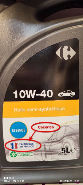

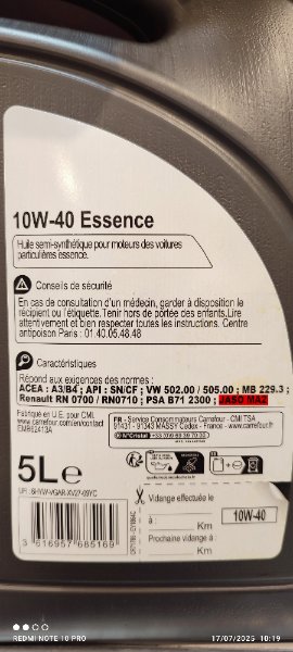

comtevert a écrit :
Skyranger a écrit :Quand tu mets de la Motul 7100 à 52 balles les 4l et que tu rajoutes un additif Meca run à 20 € les 150 ml, c'est juste que t'es con riche ou terriblement anxieux... :blink:
Les huiles modernes répondent à des normes poussées qui vont de pair avec la qualité actuelle des aciers qui permettent des vidanges très espacées, même la suppression du rodage.
La peine de vilain compte pour rien ! (M.O)
La véritable économie consiste à faire une vidange comme préconisée par le constructeur (Honda) tous les 12 000 km avec de l'huile Carrefour 10w40 puisqu'elle répond aux normes API SP, JASO MA2 (2023) lu sur un bidon en magasin.
Demain, je fais une photo d'un bidon huile 10w40 Carrouf. (Jeudi, le jour commissions carouf )
Jaso MA2
Huile moteur JASO MA2 : Il s'agit d'une spécification d'huile pour moteurs de motos, émise par la Japanese Automotive Standards Organization (JASO).
JASO MA2 est une sous-catégorie de JASO MA, destinée aux motos avec embrayage à bain d’huile.
Elle offre un meilleur coefficient de friction, ce qui améliore les performances d’embrayage sous forte charge, notamment en tout-terrain ou en conduite sportive.
Elle est compatible avec les normes API SL, SN, ou supérieures.
Autre signification technique ou industrielle : "Jaso MA2" pourrait aussi faire référence à un équipement, une pièce, ou un code produit dans un contexte particulier (ex. : ferroviaire, agricole, etc.).
Voici les photos . . .
