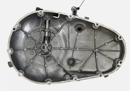

Bon, pièces pas en stock.. , je me suis tourné vers un carter d'occasion en bon état mécanique et garanti (cassé motos).
35 € tout compris avec la livraison vers la Belgique.
Je devrais le recevoir la semaine prochaine.
Pas facile la remise en route.. :larme:

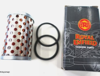

Ce matin, tous les bouchons (vidange d'huile) étant enlevé, encore un peu d'huile relâché par le moteur dans le bac.
Au total, le moteur était gorgé d'huile en trop. J'ai du mal à comprendre une telle maltraitance sur cette moto.
Je reçois demain la pochette de joints moteur et un nouveau filtre à huile.
Acheté en Allemagne.

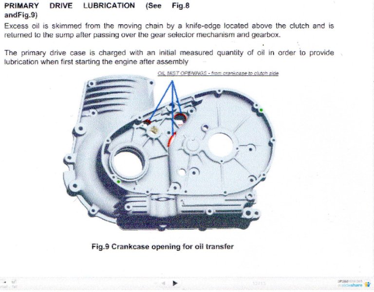

Messagepar Dom » 26 févr. 2025, 01:49
Faut quand même expliquer à Ruddy que le carter moteur est cloisonné. Donc quand tu rentres de balade, si tu mets la latérale en descendant de la moto et qu'ensuite tu la grimpes sur la centrale dans le garage, l'huile ne pourra pas revenir du côté du hublot. C'est peut-être pour ça que ton vendeur en a trop mis.

Dom a écrit :Faut quand même expliquer à Ruddy que le carter moteur est cloisonné. Donc quand tu rentres de balade, si tu mets la latérale en descendant de la moto et qu'ensuite tu la grimpes sur la centrale dans le garage, l'huile ne pourra pas revenir du côté du hublot. C'est peut-être pour ça que ton vendeur en a trop mis.
Intéressent ce point, donc en rentrant de balade on la béquille sur la centrale et on attend 10/15 minutes et la on a le bon niveau, c'est ça ?
Messages : 9987
Re: Problème embrayage Bullet EFI B5
Messagepar van.alstine » 26 févr. 2025, 18:59
Oui, c'est comme ça que je fais et ça a l'air assez fiable.

Messagepar louis 911 » 26 févr. 2025, 20:27
l' huile circule par les deux passages du haut c' est pour cela qu'il reste toujours de l'huile dans ce carter d' embrayage.

Bon suite...
Je viens de monter le nouveau carter (couvercle) d'embrayage avec le levier de commande neuf..
Je remonte le câble et réglages.
Bilan, une fois une vitesse engagée la roue arrière est tjrs entraînée.
Par contre, le kick est dans le vide et n'entraîne plus rien.
Preuve pour moi que l'embrayage fonctionne selon moi.
Je n'ai jamais eu ce problème en 45 ans de motos et de panne mécanique...
