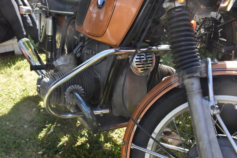

Pour démonter tes pots, sache que le filetage de la culasse est très fragile : je te conseille d'acheter des bagues écrous neuves et pour démonter celles de ta moto, de les scier en deux points avec une petite disqueuse, en faisant attention de ne pas attaquer le filetage de la culasse.
Une fois sciées, tu les dégages en les frappant doucement sur leurs ailettes.
Au remontage, mets de la graisse cuivrée sur les filetages des culasses et des bagues neuves. En l'absence de la clef idoine, tu peux serrer avec une chaîne de transmission (vélo ou moto) passée en boucle dans l’œil d'une grosse clef œil, en faisant porter la chaîne sur les ailettes de la bague.
À la place d'une chaîne, tu peux aussi serrer avec un long bout de courroie crantée de distribution de moteur automobile, façon clef à sangle, toujours avec la méthode de blocage dans l'œil d'une grosse clef à œil, selon ce principe https://www.youtube.com/shorts/iGSl4wNEeWY
Merci Marco pour ces précisions! Image
Si je veux retirer les pots, c'est pour poser ce pare-cylindres.... Si je pouvais faire autrement, je le ferai mais pas le choix visiblement... Image
Une fois monté, c'est comme cela :
Chavagne 2026 (8).JPG (143.37 Kio) Vu 130 fois
