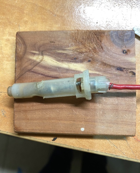

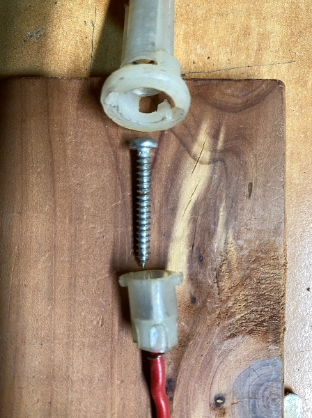

Messagepar ADELISE » 14 janv. 2025, 12:54
Nouveau modèle de fusible, mais quel amperage???
Et dire que je faisais confiance à la personne qui m’avait vendu la moto… de surprise en surprise….

Re: Une nouvelle dans le garage: fonte 500 de 9X
Messagepar pprabi » 14 janv. 2025, 13:02
C'est ce qu'on appelle un vis caché :xptdr:
Messagepar Marco » 14 janv. 2025, 13:50
ADELISE a écrit :IMG_0282.jpeg
Ce porte-fusible est une merde : le même m'a valu une panne immobilisante dans le tunnel de l'A1 entre la Porte de La Chapelle et Saint-Denis (c'est bien flippant !) et le fusible n'avait même pas cramé.
À remplacer par un porte-fusible de qualité et fusible ad-hoc (15 A).
Messages : 10803
Messagepar Tonton » 14 janv. 2025, 14:32
:woot: la mob aurait pu cramer avant que ce " fusible " fonde... :036: :036:
Mais y un truc comme çà , pratique et étanche....
Messagepar Jackymoto » 14 janv. 2025, 19:45
A tester à la sortie après montage :
j'en avais monté un de ce type dont l'une des cosses ne tenait pas après le fil, dans le plastoc et ça ne se voyait pas.
Sur le modèle d' origine, c'est le plastique qui devient cassant. Il faut que je change celui de la mienne.
