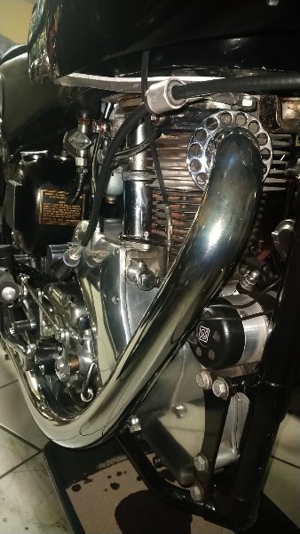

Je suis en train de faire un collier de serrage un peu classieux pour ma Velocette.
A l'origine, le tuyau d'échappement est serré sur un bout de tube qui sort de la culasse,
par un collier comme celui d'un rétro viseur. Quand j' étais gamin, certaines avaient ce collier,
en alu, avec une rondelle à trou-trous. Ça sert strictement à rien à part faire joli et à m'occuper.
J'avais un vilain morceau d'alu (probablement du piston refondu dans une boite de conserve).
J'ai donc fait une grosse rondelle la dedans pour faire l'ébauche. Pas question de finir l'usinage
au tour car il y a l'emplacement du boulon de serrage à conserver. Je pensais faire ça avec
mon diviseur sur la fraiseuse...mais je suis en train de le réviser. Je vais utiliser un plateau
tournant qui a été massacré dans un lycée technique. Le plus dur a été de fixer ma pièce sur
le plateau. J'ai boulonné ma pièce sur un vieux volant d'embrayage d'Ural qui traînait dehors
dans la rubrique "ça peut servir". Pas de perte de temps en dérouillage inutile, le volant va revenir
dans le tas de ferraille après usage en attendant une autre utilisation! Le volant d'Ural est très facile
à fixer sur le plateau tournant, et le centrer avec quatre coups de maillet..
j'ai fais quatre passes à la fraise de petit diamètre, vu la mauvaise qualité de la fixation.
La suite à demain, où je vais peut être tuer la pièce à la dernière passe!! :036:

Ma pièce est presque finie, j'ai tracé les 11 trous au compas un peu au flanc,
plus qu'un taraudage et l'ébavurage à faire ( je ne gaspille pas mon temps à ébavurer
tant que la pièce n'est pas utilisable).

Ce genre de collerette, j'ai vu ça sur les Velocette (depuis avant la guerre), les JAP
(ça fait longtemps qu'il n'y avait plus une pièce d'origine!) et les Jawa de grass track.
Martin Anscot vendait ça en accessoire, mais je ne sais si certaines Thruxton en étaient pas équipées d'origine.
Il faut dire que tu avais tout ce que tu voulais quand tu la commandais à l'usine..y compris un choix de couleur.
Il y a eu des Thruxton rose saumon me disait mon pote qui avait bossé à la Veloce.
Tu ajoutes du fil de fer frein dans un trou pour faire croire qu'elle a couru!(et faire parler les ignares) :D
Sur la Veloce 500, tous les bouchons étaient freinés pour faire des démonstrations au TT.

Messagepar Jackymoto » 17 mars 2020, 18:52
Produit fini, in situ, ça ne sert à rien, mais c'est plus beau que la bande velpeau:

Messagepar JicéduVar » 17 mars 2020, 19:54
Jackymoto a écrit :Produit fini, in situ, ça ne sert à rien, mais c'est plus beau que la bande velpeau:
Elle est fixée comme celle de la Guzzi ?

Messagepar druid » 17 mars 2020, 19:59
Non. Il n'y a pas de goujon sortant de la culasse sur les Veloce.
C'est juste bridé sur le tube d'échappement.
Idem sur la mienne, mais avec des trous plus grands :

Messagepar JicéduVar » 17 mars 2020, 20:42
druid a écrit :Non. Il n'y a pas de goujon sortant de la culasse sur les Veloce.
Les trous plus grands sont (de mon avis) plus esthétiques, mais seulement possible si comme le tien ils ne servent pas au serrage comme sur celui de la Guzzi.
