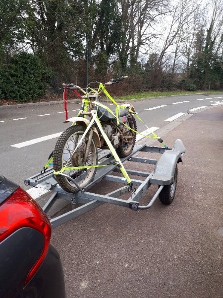

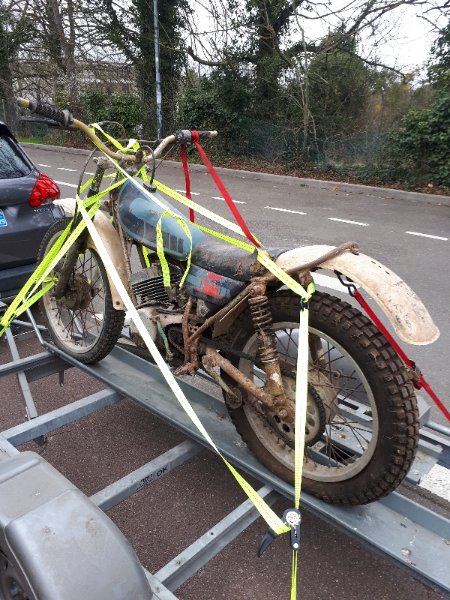

Encore merci à Jean-Marc La TY 125 rejoint son copain le Velovap qui ont partagé platoniquement le même abri pendant plusieurs années.. La moto est quasi complète. Les trucs qui ne sont pas sur la moto sont dans une boîte Il y a plus de boulot que sur le velovap, car le moteur est bloqué. L'avantage de cette moto est qu'il y a de la pièce disponible tant en neuf qu'en occase. Je sortirai le moteur du cadre pour faire un diagnostic plus précis ... Mais Jean Marc ne s'est pas trompé : y aura du taf !
Partie cycle : - la fourche n'est pas bloquée. Ce sera plus pratique à démonter... En espérant que les tubes de fourches ne soient pas piqués sous les soufflets - les amortisseurs sont morts... Pas génant. Ils existent en neufs. - Idem pour les pneus. - Les freins semblent fonctionner - la partie cycle sera peinte en epoxy apres l'examen du moteur
