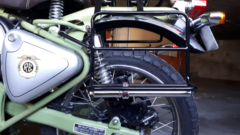

je voulais absolument des sacoches, ce qui n'est pas chose aisé à trouver sur ce model, j'ai donc réalisé des supports (asymétriques) à partir de tube en acier de diamètre 12mm soudé au TIG, en respectant le dessin du porte bagage originel, cela fait maintenant 1 an qu'ils sont montés et je n'ai remarqué aucun problème dû aux vibrations, les deux sacoches sont parfaitement maintenues et la rigidité de l'ensemble est excellent.

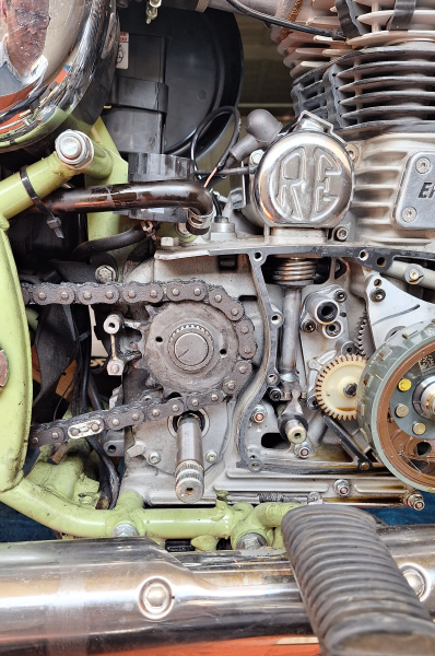

Le mois dernier, profitant de la vidanges des 6000 j'ai changer le PSB de 17 pour un de 18, j'ai hésiter pour un de 19, mais évoluant le plus souvent en région montagneuse j'ai choisi la prudence.

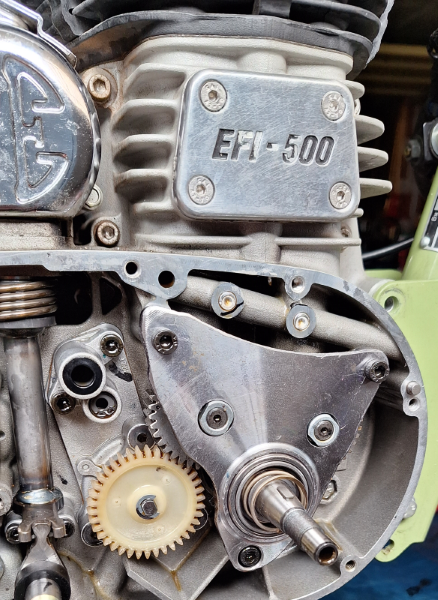

J' ai aussi profité de la dépose du carter moteur pour poser une plaque antivibratoire Carberry, cela se fait sans grande difficulté pour peut que l'on ai à sa disposition les bons outils . . . bien évidement ! :D
le seul souci fut le joint de carter de chez Hitchcock arrivé plié en deux pour plus de commodité dans le colis et qui n'a pas supporté de reprendre sa forme initial :grmmml:
Un nouveau joint commandé plus tard, il est temps de tester les modifications.
La différence aux niveaux des vibrations m'a dans un premier temps laisser sur ma faim :rou: , j'avais fait des essais sur petites routes de montagne avec une vitesse ne dépassant pas les 60/70 km/h et le seul point positif venait du moteur qui fait maintenant un bruit plus "rond" avec beaucoup moins de cliquetis ( cela étant dû je pense à la meilleur qualité de l'huile).
Quelques sorties plus tard sur route de plaine avec de bonnes lignes droite, la différence est flagrante, les vibrations qui devenaient assez pressentes passé les 70/80 km/h se font totalement oubliées même à 110 /120 km/h :oué:

Porte sacoche en tube de 12 mm avec un support de pompe . . . et la pompe.

Tu as tout compris les porte bagage, si tu veux qu' ils les portent longtemps il faut les faire toi même le plus cher étant la bombe de peinture. Le sabot ne sert pas à grand chose sur une petoire comme ça.

Jackymoto a écrit :Tu as tout compris les porte bagage, si tu veux qu' ils les portent longtemps il faut les faire toi même le plus cher étant la bombe de peinture. Le sabot ne sert pas à grand chose sur une petoire comme ça.
c'est exactement ca, : apprêt, peinture, noire, vernis.
ca tiens bien pour le moment et je n'ai pas observé d'abrasion dû aux frottement.

Redstarr a écrit :Superbe. Le support de pompe intégré c'est une bonne idée et c'est joliment réalisé. Tu aurais une photo du côté droit ?
voici le coté droit, toujours sur le même principe, arrimé au porte bagage et au logement de libre sur le support de selle.
