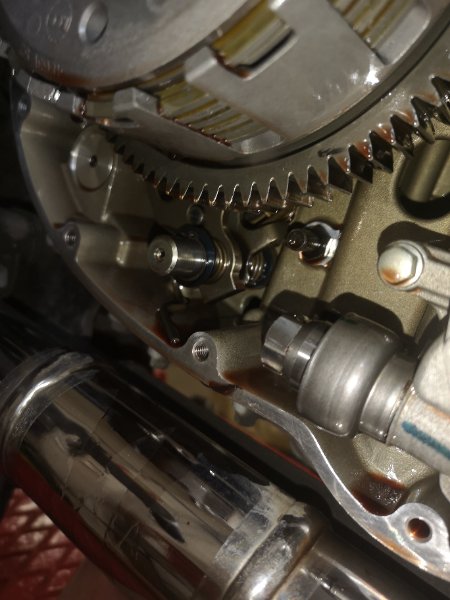

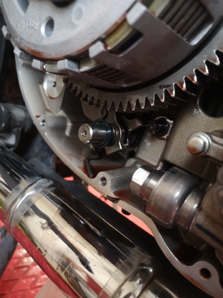

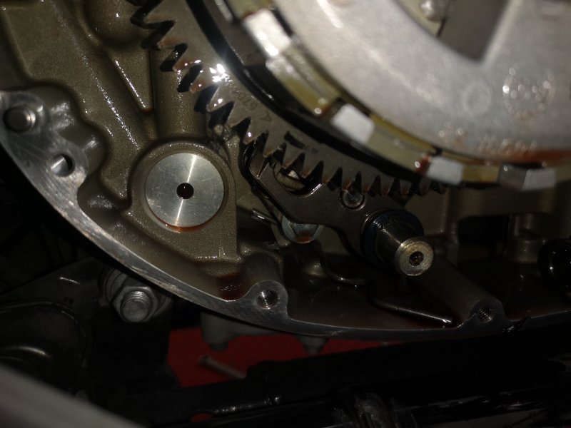

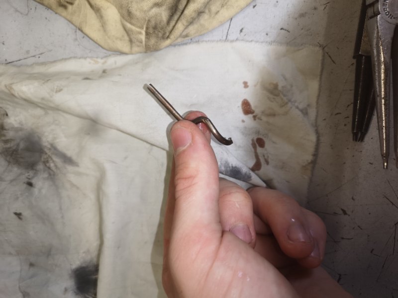

Hourra !! :amour: Problème localisé et entravé ! C'était bel et bien un ( gros ) morceau du ressort de rappel, coupé presque à la moitié. Il m'a seulement fallu vidanger et déposer le carter d'embrayage. Notez d'ailleurs bien que remettre la commande d'embrayage n'est pas évident ( système d'engrenage vertical / horizontal ), observez bien au démontage ;)
Le fauteur de trouble était sagement posé au fond du carter, et était manifestement trop gros pour être centrifugé de quelques façons.
Bien que je puisse théoriquement rouler sans aucun problème ni risque pour mon moteur, je souhaite bien sûr réparer au plus vite.
MAIS, car il y en a toujours un, je dois, pour faire pleinement coulisser l'axe de sélection sur lequel ce trouve le petit emme** :tagl: au préalable démonter l'embrayage entièrement ( c'est en fait uniquement le gros pignon du fond qui pose obstrue ). Enfin, c'est ce qu'il m'a semblé aujourd'hui en démontant, et qu'on semble aussi constater sur la vidéo envoyée ci dessus par Ded31 ( merci encore ;) )

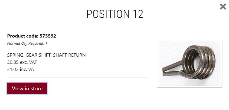

Je dois donc me procurer le fameux outil ( s'il est bien nécessaire ) que l'on voit d'ailleurs dans la vidéo, spécial bien évidemment, un joint de carter d'embrayage et le fameux ressort. Quelqu'un saurait ou je peux trouver tout ça ( sans doute en concession, enfin j'espère :ptdr: , mais le délai ?? )
J'ai également repéré sur le site http://www.bike-parts-royalenfield.com ( sur lesquels j'avais déjà pu voir les éclatés ), mais c'est anglais ... ( beeerk :demon: )
Sinon https://www.azmotors.fr/ mais je ne pense pas pouvoir trouver le fameux outil ...
Je vous remercie en tout cas de m'accompagner avec vos messages et autres conseils, car je n'aurai probablement rien fait seul :oops:

Les pièces en France chez TR (Tendance Roadster) ou cher Bernard Bourasseau.
En UK chez Hitch (https://www.hitchcocksmotorcycles.com/p ... tor-euro-v) ou peut-être chez Henry Price (je sais pas si il fait les twins).

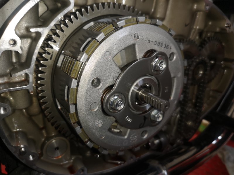

Messagepar OrionRider » 01 juil. 2022, 09:36
Salut a tous !
J'ai appelé Tendance Roadster et les pièces devraient arriver fin de semaine ;)
Sinon super sympa : ils me prêtent sous caution l'outil de démontage de l'embrayage ! Pas 100% nécessaire selon le chef d'atelier, et ils me le prêtent car ne l'utilisent que peu selon lui.
Bref les travaux devraient commencer début de semaine prochaine, j'alimenterai bien sûr en photos
Des indications ou choses auxquelles je dois faire particulièrement attention ?
Je dois : - Vidanger
- Dépose carter gauche et droit ( avec retirer câble embrayage )
- Démontage de l'embrayage ( beaucoup d'étapes pour tout écrire )
- Retirer circlips de l'axe de sélection après dépose du sélecteur
- Pousser l'axe de sélection jusqu'a le sortir côté carter embrayage
Puis accéder au ressort, et ensuite tout remonter !!
