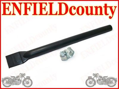

Si je met plutôt ce type de reniflard est-ce que ça n'ira déjà pas mieux , plutôt que mon tuyaux d'arrosage
