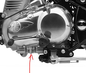

En parlant de trois orifices, je me demandais s'il n'y en avait pas un quatrième.
Je veux dire, côté gauche , sous le sélecteur, il y a trois boulons dont un dépasse des deux autres (tendeur de chaîne primaire ?).
N'y aurait-il pas moyen de récupérer par là aussi de la vieille huile ?
J'essaye de mettre une photo...

Messagepar Ricardo » 12 avr. 2018, 11:50
boulon RE.JPG (30.49 Kio) Vu 5387 fois

Messagepar Norton47 » 12 avr. 2018, 14:57
Tu vas t'emmernuyer avec le ressort et le o-ring... :grmmml:

Messagepar jipounet » 12 avr. 2018, 15:21
Ricardo a écrit :boulon RE.JPG
A mon avis, faut éviter de toucher au boulon indiqué par la flèche... c'est le réglage de la tension de la chaîne primaire et il est fortement conseillé de ne pas y toucher

Messagepar louis 911 » 12 avr. 2018, 15:39
t' inquète l' huile de la chaîne primaire se renouvelle automatiquement, il y a des passages, le bouchon de remplissage c' est pour moteur neuf ou remonté, c' est vrai qu' un bouchon de vidange aurait été le bienvenu.
Surtout va pas toucher au tendeur de chaîne automatique.

Messagepar Ricardo » 13 avr. 2018, 11:42
Bonjour à tous !
Bon ok, je ne vais pas y toucher. Je vais juste remettre de la bonne huile, rouler un peu et refaire une vidange pour virer toute la bouillasse qui lui servait de lubrifiant jusqu'à présent.
