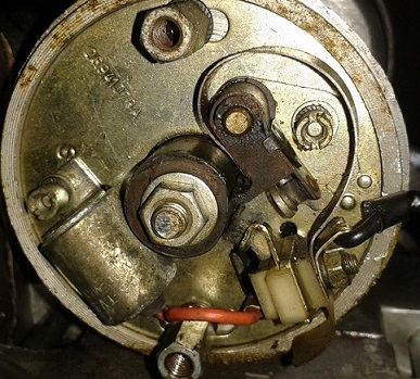

Et sinon un truc bizarre…. Lorsque je prends la continuité entre les 2 bornes du rupteur, même lorsqu’elles sont écartées ça bip donc continuité…. Ça veut dire que le jus passe toujours entre les deux et donc ça rupte jamais ? Je vais le changer mais avant je me demande quoi vérifier.

Une idée du coup de pourquoi y a la continuité entre les 2 bornes du rupteur losqu'il est écarté? le jus passerai à un autre endroit?
:012: :012: :012: :012:
"Et sinon un truc bizarre…. Lorsque je prends la continuité entre les 2 bornes du rupteur, même lorsqu’elles sont écartées ça bip donc continuité…. Ça veut dire que le jus passe toujours entre les deux et donc ça rupte jamais ? Je vais le changer mais avant je me demande quoi vérifier."

Regarde bien tes vis platinées sur l'axe ; il doit manquer une rondelle isolante en bakélite qui empêche tes 2 vis de toucher ensemble ; la fixe est à la masse sur le fond de l'allumeur , tenue avec une vis ( c'est celle que tu peux écarter pour régler l'écartement ) et l'autre se place au dessus , sur l'axe et tourne sur l'axe en étant isolée par une sorte d'entretoise en bakélite ; n'oublie de graisser un peu le touchot qui appuie sur la came et qui fait écarter la vis ! si les vis sont de bonne qualité, il y a un feutre qui appuie sur la came pour la nettoyer et la graisser ; tu mets quelques gouttes d'huile dessus ;

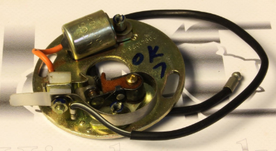

Messagepar RS4 » 03 avr. 2019, 18:25
Merci pour les infos supplémentaires.
J'ai repris une photo que j'avais faite page 19:
20150408_191645 - Copy.jpg (76.19 Kio) Vu 4244 fois
Où l'on voit l'empilement même si une fois sur la meule pas si simple....
Y a aussi l'image du site où l'on peut en commander:

Messagepar tazonjp18 » 03 avr. 2019, 18:44
excuse moi mais tu es sûr d'avoir mis une borne de ta lampe témoin à la masse ( cadre ou moteur) et l'autre borne sur le fil qui part des vis pour aller sur la bobine ? attention de ne pas l'avoir mis sur la borne +batt de la bobine ;
pour le savoir, si tu ne lis pas les inscriptions sur la bobine , en mettant le contact, la borne de la bobine d'un coté reçoit le +12 volts en permanence dès la mise sous tension ; celle là, tu la laisse tranquille et tu te branches sur l'autre , là ou le fil s'en va vers l'allumeur !
