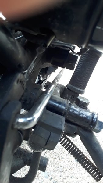

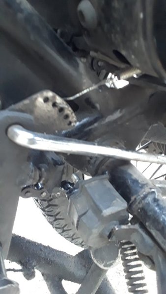

Me revoilà, moto remise en route!!
C'était bien comme je l'avais suspecté à un moment la sécurité béquille (enfin j'espère, je n'ai pas encore assez roulé pour avoir du recul et confirmer)
J'ai pour le moment shunté la sécurité en reliant les 2 fils qui y arrivent.
Donc, aussi bizarre, cette bullet de 1989 est équipée de la sécu béquille, 2 petites photos:
Je vais en commander un neuf et remonter tout ça

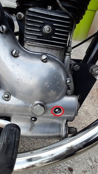

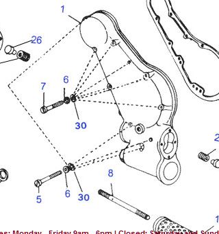

RS4 a écrit :.... mémère est incontinente par la vis suivante (cerclée de rouge) mais pas par les autres vis....:
Je n'ai pas envie de foirer les filets en serrant comme une brute, vous avez des idées ?![]()
Merci !
Ben faut changer les joints cuivre et fibre sous la tête de vis !
Ref ---> 6 (143696) & 30 (144638)

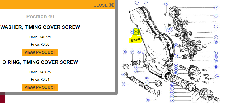

Merci Ded pour les REF du coup car j'ai cherché mais en vain, voilà ce que je trouvais....
Bizarre quand même que ça soit que cette vis qui fuit.... j'ai tenté de mettre un bout de joint torique caoutchouc mais rien n'y fait.
Allez, je commande
Allez, je commande
- Messages : 25859
- Localisation : Laroque 47
Re: Help: retour au ralenti non effectué
Il est possible que le joint (repère deux de la photo précédente) soit abîmé entre un trou de passage d'huile et le trou de la vis fuyarde.
Oui effectivement car ça fuit quand même sévère je trouve....
Je regarderai ça lors de la vidange!!
