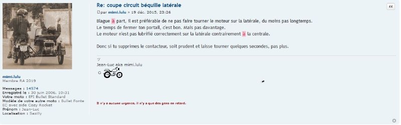

Blague à part, comme l'écrivait @mimi.lulu :
Bequille 01.JPG (36.51 Kio) Vu 3866 fois

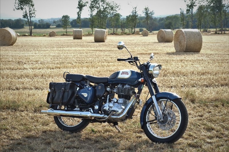

Au kick ! :)
J'ai pigé au bout de quelques jours qu'en kickant juste après avoir mis le contact, pendant que l'injection fait "Bzzzzzzzzzzz......" ma bécane part toujours du premier coup.
Si j'attends la fin du " Bzzzzzzz......." c'est un peu plus aléatoire.
Mais avec le décompresseur auto, c'est de toute façon toujours gagné d'avance.
A moment donné, je l'avais viré (le décompresseur auto), et là je retrouvais la bonne compression d'un vrai gromono. Sans le lève soupape.....Mais ça démarrait quand même très bien au kick.
Comme je démarre parfois au démarreur, moteur chaud, après quelques arrêts photo par exemple, j'ai remis le décompresseur auto, pour ne pas en demander trop au démarreur.
J'oubliais : à froid, je décolle l'embrayage avant de mettre le contact. La 1ère passe dans du beurre, même par basse température.
Tiens, pour la peine, je mets une photo. Ça va faire un an que je l'ai cette bécane, et je l'adore.
