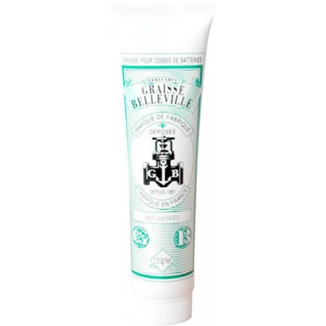

Messagepar Ex-Gromono » 25 août 2019, 05:45
"Où sont mes racines " chantait Schmoll .... ;)
https://www.graisse-belleville.fr/grais ... 00757.html
A mettre dans les connecteurs style feux de plaque pour protéger de la corrosion :)
