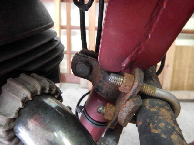

Comme promis, la façon dont ça se monte sur une Classic :
fixation supérieure.JPG (127.57 Kio) Vu 3603 fois
fixation inférieure .JPG (128.53 Kio) Vu 3603 fois
la rouille c'est pas compris ! :036:

C'est le même principe que celui de Louis motos, un collier sur le tube de cadre différentes longueurs de pattes et entretoises suivant la largeur souhaitée.

Bebert 39 a écrit :C'est le même principe que celui de Louis motos, un collier sur le tube de cadre différentes longueurs de pattes et entretoises suivant la largeur souhaitée.
Bon alors, c'est parfait...

Dis donc, elles ont l'air vachement faiblarde les fixations du bas
Messages : 13408
Re: crash bar
Messagepar nirlo » 21 oct. 2019, 18:46
Thierry du 17 a écrit :Dis donc, elles ont l'air vachement faiblarde les fixations du bas
L'air... Mais pas la chanson...
Elles n'ont pas bougé depuis 2012.
Et il n'y a pas vraiment de contraintes.

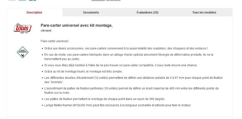

Un Crash-Bar doit être monté souple , ou un peu lâche pour ne pas permettre la torsion du cadre en cas de chute ...
@Jacky nous l'avait signalé, et j'ai lu ça ailleurs.
Le pare-carter de Louis a un métal adapté pour ça, mais il disent aussi que cela va sur une enduro :polom:
pare carter02.JPG (51.16 Kio) Vu 3502 fois
