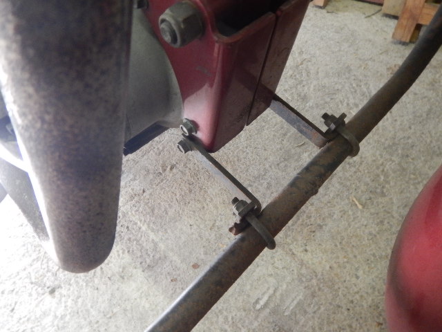

Comme promis, la façon dont ça se monte sur une Classic :
la rouille c'est pas compris !

Re: crash bar
C'est le même principe que celui de Louis motos, un collier sur le tube de cadre différentes longueurs de pattes et entretoises suivant la largeur souhaitée.

Re: crash bar
Dis donc, elles ont l'air vachement faiblarde les fixations du bas

Re: crash bar
Thierry du 17 a écrit :Dis donc, elles ont l'air vachement faiblarde les fixations du bas
L'air... Mais pas la chanson...
Elles n'ont pas bougé depuis 2012.
Et il n'y a pas vraiment de contraintes.

Re: crash bar
Un Crash-Bar doit être monté souple , ou un peu lâche pour ne pas permettre la torsion du cadre en cas de chute ...
@Jacky nous l'avait signalé, et j'ai lu ça ailleurs.
Le pare-carter de Louis a un métal adapté pour ça, mais il disent aussi que cela va sur une enduro
et je vois bien un 4 Cylindres :
