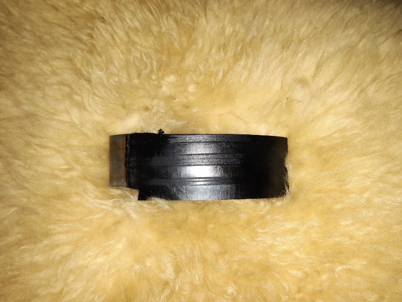

La tronche de mon tendeur de chaîne primaire à 20 000 km dont 18 000 avec le tendeur à l' envers, j' ai posé un neuf du coup.
20200216_182042 - Copie.jpg (111.09 Kio) Vu 3488 fois
