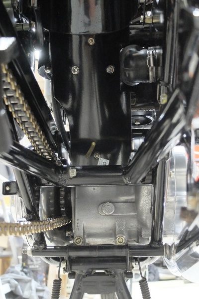

Re: Histoire de s'occuper
j'ai bien pris soin de mettre ça dans la rubrique "histoire de s'occuper",
j'ai nettoyé le dessous de la Bullet, et l'arrière de la boite :
un petit coup de chiffon à l'arrière :

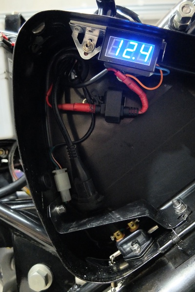

nettoyage des connexions du circuit électrique :
et pour m'amuser, j'ai mis un voltmètre dans la boite à outils gauche :
Par contre, je voudrais bien déposer la béquille centrale pour la repeindre, elle est toute cracra.
Je ne sais pas comment démonter les ressorts, c'est tendu à mort.
La béquille est entre deux platines qui tiennent le moteur, est-ce qu'il y a des précautions particulières quand on va toucher par là sans savoir ?
Merci si vous avez des conseils, vous pouvez aussi vous foutre de moi, j'ai le sens de l'humour à toute épreuve.

J'ai démonté récemment celle de la pryt bullet pour souder 2 cales qui permettent une bonne stabilité avec des amortisseurs plus long.
Pas compliqué à déposer, suffit de retirer l'axe tout en laissant les ressorts.
Pour la repose, je fais à l'inverse, en posant les ressorts sur le cadre et la béquille, ce qui permet d'avoir la béquille qui sert de levier pour la replacer.
Les ressorts à reposer après, je trouve ça plus délicat et "blessurogène"
Il me semble avoir vu un post avec une clé à cliquet et corde à piano pour remettre le ressort.
Les maillons sur la chaine plaqués or?

olivier a écrit :...Il me semble avoir vu un post avec une clé à cliquet et corde à piano pour remettre le ressort...
C'est Gedeon qui a fait un tutoriel, il est là : http://www.royalenfieldlesite.fr/spip/s ... article385

Attention :
Il ne faut pas échapper le manche de la clé tant que le ressort n'est pas accroché, sinon ! . .

merci à tous pour les tuyaux de démontage de béquille.
Olivier, c'est aussi ce que je veux faire, souder des cales car la roue arrière touche par terre quand la moto est béquillée sur la centrale.
Où est-ce que tu as mis les cales, sur les bouts de tubes en bas qui touchent le sol, ou sur les butées en haut ?

ericl27 a écrit :par contre en roulant pas facile de voir la tension.....
j'en ai pas besoin en roulant
c'est un gadget, mais je me suis bien amusé,
et puis c'est joli la nuit
