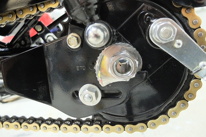

j'ai bien pris soin de mettre ça dans la rubrique "histoire de s'occuper",
j'ai nettoyé le dessous de la Bullet, et l'arrière de la boite :
un petit coup de chiffon à l'arrière :

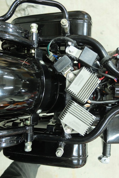

nettoyage des connexions du circuit électrique :
et pour m'amuser, j'ai mis un voltmètre dans la boite à outils gauche :

Les maillons sur la chaine plaqués or? :010:

par contre en roulant pas facile de voir la tension..... :010:

ericl27 a écrit :par contre en roulant pas facile de voir la tension..... :010:
j'en ai pas besoin en roulant :xptdr:
c'est un gadget, mais je me suis bien amusé,
et puis c'est joli la nuit
