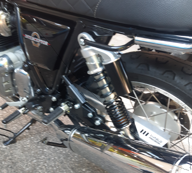

ma gentillesse a vouloir vous faire plaisir est immense, une photo de mes amortos extraordinaires
