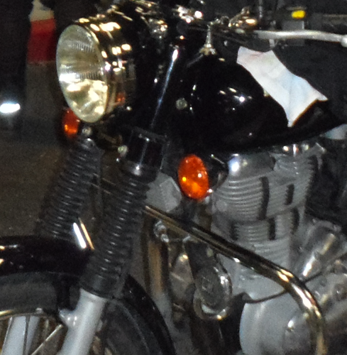

C'est quoi alors ce qu'on voit sur ma Standard de 2015 ? :blink:
Capture d’écran 2023-02-17 à 15.47.58.png (543.28 Kio) Vu 1777 fois

hourdek1 a écrit :Sonde Lambda je pense
Peut être une sonde lambda, ça sert à quoi ?

C'est la sonde lambda. Rien à voir avec le PAV qu'on trouvait sur une "fonte".
Je parie que tu n'as pas encore vu qu'il y en avait une sur chacun des tubes d'échappement de ton Interceptor.

hourdek1 a écrit :Elle analyse les gaz brûlés et informe le calculateur (ECU) s'il doit modifier la quantité d'essence à injecter, ou quelque chose comme ça.
Merci pour ta réponse ! Je ne savais pas !
