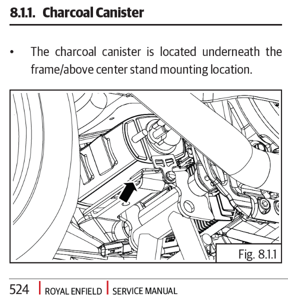

Commence par faire d'autres mesures.
Tensions en entrée de redresseur-régulateur en courant alternatif. Généralement autour de 40 volts (AC) avec du régime moteur.
Tensions en sortie de redresseur-régulateur en courant continu. Généralement autour de 14,5 volts (DC) avec du régime moteur.
Tu as le manuel d'entretien sur le site : http://www.royalenfieldlesite.fr/spip/s ... article652
Pour accéder au redresseur-régulateur situé au-dessus de la béquille centrale, il faut déposer le canister faisant partie du système EVAP.

Tout l'accès au régulateur se fait du coté droit sous la moto sur béquille centrale, on peut laisser la roue arrière en place, il faut compter 1h et demie pour faire ça tranquillement, il faut enlever le canister qui est bloqué par une seule vis et il suffit de le glisser
Pour démonter tout ça il faut un cliquet 1/4 avec ses rallonges et une douille de 8mm et puis une bonne dose de patience
