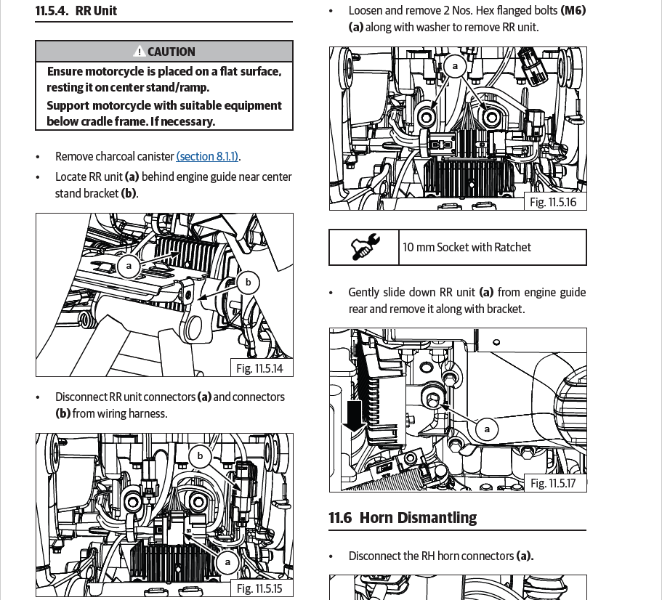

Commence par faire d'autres mesures.
Tensions en entrée de redresseur-régulateur en courant alternatif. Généralement autour de 40 volts (AC) avec du régime moteur.
Tensions en sortie de redresseur-régulateur en courant continu. Généralement autour de 14,5 volts (DC) avec du régime moteur.
Tu as le manuel d'entretien sur le site : http://www.royalenfieldlesite.fr/spip/s ... article652
Pour accéder au redresseur-régulateur situé au-dessus de la béquille centrale, il faut déposer le canister faisant partie du système EVAP.
RR sur Interceptor.png (278.44 Kio) Vu 3100 fois
Canister sur Interceptor.png (181.26 Kio) Vu 3100 fois

Messagepar Did31 » 28 juil. 2023, 13:43
J'ai reçu le nouveau régulateur
Hier j'ai voulu tester encore la moto avant de le changer vu qu'il faisait chaud, le matin tout allait bien au retour par contre c'était la misère le ralenti qui ne tient pas la moto qui cale tout le temps pourtant le voyant était éteint il ne s'est rallumé qu'au bout de 15min et j'étais presque arrivé chez moi. Une fois refroidie elle tournait de nouveau sur le ralenti Donc ce soir en rentrant je vais changer ça
Quand je callais la moto était encore lancé et je n'arrivais pas à redémarrer le moteur avec l'embrayage, surement à cause de l'anti dribble. Donc je suppose que ce n'est pas possible de démarrer la moto en poussant ?
Ca sert vraiment à quelque chose cet anti drible pour une moto de 47ch :blink:
Did31
Messages : 52
Enregistré le : 13 janv. 2023, 13:15
Prénom : Denis
Localisation : TOULOUSE
Re: Interceptor voyant de batterie qui s'allume
Messagepar Did31 » 31 juil. 2023, 09:00
Me revoila,
J'ai changé le régulateur et maintenant suivant le régime j'ai entre 13.9v et 14.1v et puis ça régule à 14.1v donc rien à voir avec les valeurs d'avant
Sur le nouveau régulateur j'ai un indice de modification F et E sur l'ancien, j'espère qu'il a été amélioré au passage
Chargeur, Multimètre, coffret à douilles tout LIDL
Tout l'accès au régulateur se fait du coté droit sous la moto sur béquille centrale, on peut laisser la roue arrière en place, il faut compter 1h et demie pour faire ça tranquillement, il faut enlever le canister qui est bloqué par une seule vis et il suffit de le glisser
Pour démonter tout ça il faut un cliquet 1/4 avec ses rallonges et une douille de 8mm et puis une bonne dose de patience :vé:
