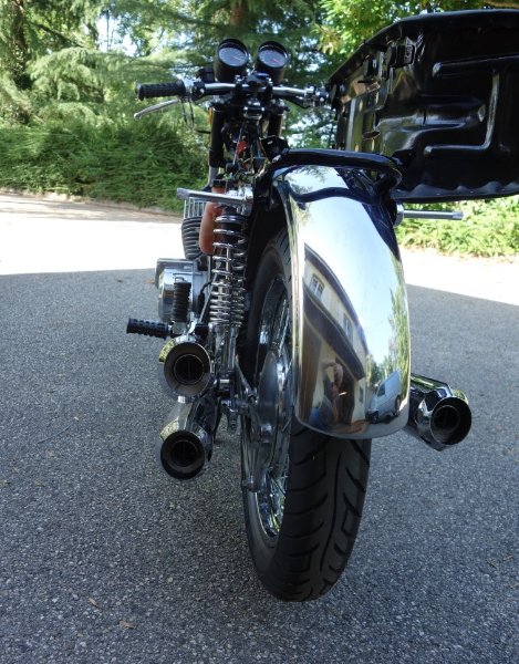

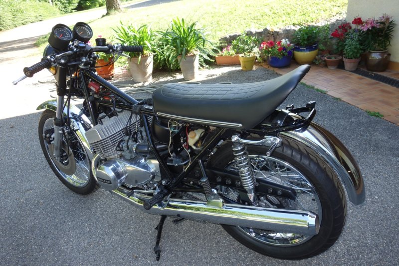

J'ai ensuite remonté l'ensemble carrosserie H2 72 peint aux couleurs 73 afin de procéder aux premiers essais, l'ensemble 73 devra être repeint plus tard!
IMG_2327 - Copie.JPG (166.27 Kio) Vu 2267 fois
IMG_2328 - Copie.JPG (137.14 Kio) Vu 2267 fois
Denys
