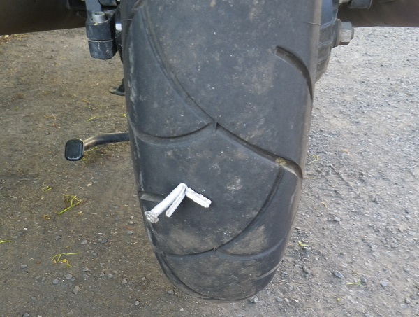

yvesmetz a écrit :Des vis plantées de la sorte et même pas marquées par un tour de roue, ben j'ose appeler ça du sabotage .
Pas pour foutre la trouille, mais combien de cyclos voire scooters des postes de police des quartiers pas forcément
malfamés nous sont revenus ainsi balafrés ?
Me trompe peut-être .
Je suis aussi étonné qu'une vis puisse rester à l'extérieur sans pénétrer le pneu.
JicéduVar a écrit :...
Ecosse 2012...
Je ne pense pas que ce soit du sabotage :polom:
