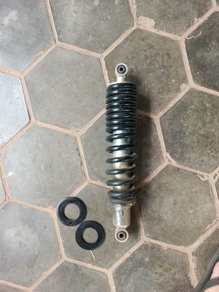

Pour la rondelle qui viendra pré-contraindre le ressort, j'ai déterminé les dimensions :
- Diamètre intérieur 44.3mm
- Diamètre extérieur 68mm
- Épaisseur 15mm
Je vais regarder si il n'y a pas moyen d'utiliser une chaîne 428 ou quelque-chose du genre en guise d'entretoise, j'ai déjà vu de telles modifs sur des amortisseurs. Ça permettra de poser l'entretoise dans trop devoir démonter.
Sinon j'irai faire usiner une bague.

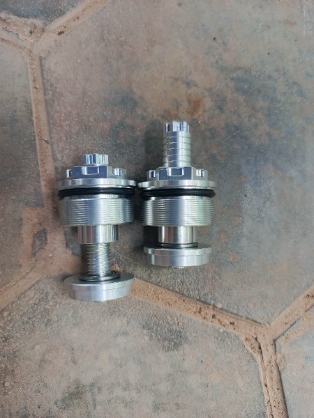

J'ai commandé de quoi démonter le ressort de l'amortisseur, les bouchons de fourche réglables, et finalement des rondelles M42 et M45, qui m'éviteront peut-être même d'avoir à passer chez l'usineur.

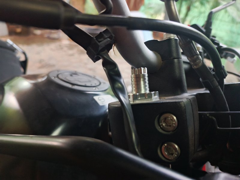

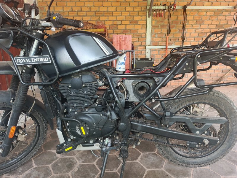

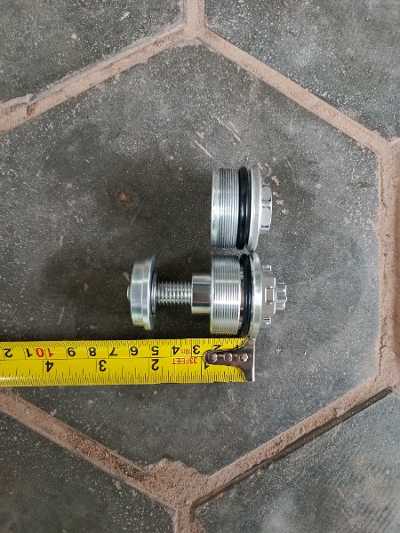

Messagepar Antoine98 » 03 mai 2025, 11:15
Les pièces sont arrivées !

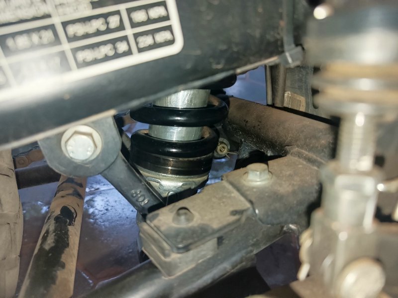

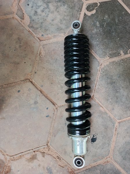

Pour l'amortisseur, c'était pas une partie de plaisir pour le sortir du cadre de la moto. Ce fut fastidieux . Une fois sorti, je l'ai amené chez un mécanicien pour le démonter à la presse hydraulique, mettre les deux entretoises (j'aurais mis deux cales de 6mm, donc 12mm au total) puis remonter le tout.
Quelques heures plus tard, le voici dans le cadre de la moto. Il y a beaucoup moins de course morte, et je ne suis qu'au premier cran. C'était le résultat voulu.
Pour la fourche, j'ai mis les bouchons réglables. Le filetage est bien un filetage m38x1, le même que sur les fourches de 41mm Yamaha et Kawasaki. Ça s'est monté tout seul et très facilement. Là aussi, il y a déjà bien moins de course morte lorsque la moto est à vide et je suis au réglage minimum. Impeccable.
Je suis allé faire une sortie d'enduro léger aujourd'hui avec la nouvelle config, je suis assez content du résultat. Sans en faire une moto super bien suspendue, elle a gagné en garde au sol, l'assiette de la moto reste correcte, et on perd cette sensation de moto qui traine au ras du sol.
