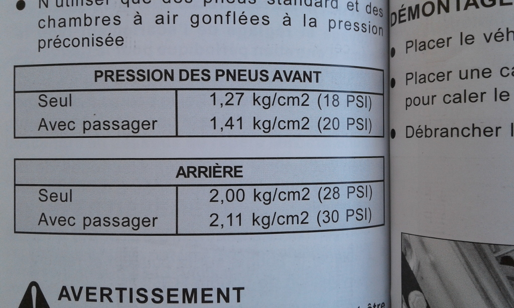

Ptite question de base!!!
Je change mon pneu arrière et du coup je vérifie ma pression à l'avant, banal...mais...
En regardant mon bouquin d'entretien je tombe sur 1,3Kg sur la roue avant :mouais:
En consultant la bible Royale ( le forum) , je tombe sur 2 à 2,1Kg. :rou:
Je crois que la question se dégage toute seule non?
J'ai pas la pression mais j'voudrais la mettre quand même, et la bonne si possible! Merci! :D
pression pneu.jpg (305.28 Kio) Vu 3006 fois

Messagepar Ded31 » 10 oct. 2017, 14:09
Gael a écrit :
Ded31 a écrit :
RS4 a écrit :Coucou :chapo:
ça y est, première crevaison.... pneu avant.
En fait la chambre à air fuit au niveau de l'embase de la valve.
Du coup c'est parti, je vais attaquer la dépose de la roue avant et m'amuser à enlever un côté du pneu de la jante, ça à l'air facile quand je lis le post sur le sujet:
http://www.royalenfieldlesite.fr/spip/s ... article539
Avant d'avancer j'essaye de me documenter au max et 'jai déjà quelques questions qui arrivent ;) :D
Je vais en profiter pour vérifier l'état du roulement de roue ainsi que des freins, vous avez des conseils particuliers? Ou une procédure à m'indiquer ? Car j'ai trouvé dans le manuel des infos mais je préfère en savoir plus.
Et sinon quelle est la pression de gonflage de la chambre à air? 3 bars ?
Merci
C'est pour un changement de pneu sur roue arrière, mais le principe est le même.
Par contre, c'est en musique....
Et en plus, pour la dépose de roue arrière, Mimi-Lulu peut s'en inspirer.
Pression roue avant 2 à 2.1 kg
Pression roue arrière 2 à 2.2 kg.
Enfin c'est que que je mets.
Les pressions c'est simple... Y'a les bonnes et les mauvaises !
Moi perso j'ai toujours appliqué 2 2.1 (voir 2.2) sur l'avant et 2.4 à l'arrière.
C'est un peu beaucoup, mais j'aime bien.
Recommandé 2 2.1 av et 2.2 arrière.
1.3 c'est vraiment très peu, la tenue de route va s'en ressentir !
